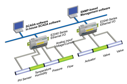

½«Êý×ÖÊäÈë¡¢Êä³öÐźÅÕûºÏµ½TCP/IPÍøÂç
ÍøÂç ioLogik™ E2240ÊÇΪϵͳ¼¯³ÉÉÌͨ¹ýTCP/IPÍøÂçʵÏÖ¶ÔÔ¶³Ì¿ª/¹ØÉ豸µÄÊý¾Ý²É¼¯ºÍ¿ØÖƶøÉè¼ÆµÄ£¬Èç½Ó½ü¿ª¹Ø¡¢»úе¿ª¹Ø¡¢°´Å¥¡¢¹â´«¸ÐÆ÷¡¢LEDsÒÔ¼°¹âµç¿ª¹Ø¡£¸ÃÉ豸֧³Ö¶àÖÖÒÔÌ«ÍøÐ­Ò飬ÀýÈçModbus/TCP£¬SNMP£¬HTTP£¬TCP£¬UDP£¬´«ÊäËÙÂʿɴï100Mbps£¬´Ó¶øÊµÏÖ¸ßËÙÊý¾Ý²É¼¯¡£Êý¾Ý¿É±»¶à´ï10̨Ö÷»ú¹²Ïí¡£Ïà±È´«Í³µÄÏÖ³¡×ÜÏߺʹ®ÐÐͨÐŶøÑÔ£¬»ùÓÚÒÔÌ«ÍøµÄI/O·þÎñÆ÷ÔÚµ±½ñIT¼Ü¹¹µÄϵͳÖÐʵÏÖÔ¶³Ì¿ØÖƺÍÊý¾Ý½»»»¸üΪÁé»î¡£
ʵÏֶ๦ÄÜ D/I ºÍ D/O µÄ¶ÀÁ¢ÅäÖÃ
ÿ¸öÊý×ÖÊäÈë¿É±»¶ÀÁ¢ÅäÖÃΪ DI »ò¼ÆÊýÆ÷ģʽ£¬¶øÃ¿¸öÊý×ÖÊä³ö¿É±»¶ÀÁ¢ÅäÖÃΪ D/O »òÂö³åÊä³öģʽ¡£
µäÐÍÓ¦ÓÃ
