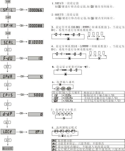

°´×¡SET¼ü2ÃëÖÓ£¬ÒDZí¾Í»á½øÈ빦Äܲ˵¥£¨´ËʱSET1ºÍSET2ָʾµÆ¶¼²»ÁÁ£©£¬ÊýÂë¹ÜÏÔʾ¹¦Äܲ˵¥£¨Ã¿°´Ò»ÏÂSET¼üʱ£¬ÒDZí¾Í»á½øÈëÏÂÒ»¼¶²Ëµ¥£©£»°´ ¼ü½øÈë¸÷²Ëµ¥µÄÉ趨£¬´Ëʱ¿É°´ »ò ¼ü½øÐиü¸Ä£¬¸ü¸Äºó×Ô¶¯±£´æÉ趨ֵ£¬¸ü¸ÄÍê³Éºó¿É°´RST¼ü¸´Î»»ò°´SET¼ü½øÈëÏÂÒ»¼¶²Ëµ¥¡£
×¢Ò⣺µ±¼üËø¶¨Ä£Ê½LOCKÉ趨ΪKP-1»òKP-3ʱ£¬³ýLOCKÍ⣬ÆäËüËùÓÐÉ趨ÏîÄ¿µÄÉ趨ֵ¶¼²»Äܸü¸Ä¡£

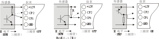

Æß ¡¢ÒDZíÓë´«¸ÐÆ÷µÄÁ¬½Ó
×¢£ºÓû§Ê¹Óô«¸ÐÆ÷ʱ£¬Ò»¶¨Òª×¢ÒâÊÇ·ñÓиºÔصç×è¡£ÈôûÓиºÔصç×èµÄ£¬±ØÐë¼ÓÉÏ1K-4.7KµÄ¸ºÔصç×è¡£
