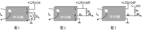

(1)µçÁ÷Êä³öÐÍ( IZ )±äËÍÆ÷µÄÊä³öΪ¹²µØµçÁ÷Ô´£¬½ÓÏßÔ­Àí¼ûͼ1£¬Í¼ÖÐRLÊÇÓû§¸ºÔØ¡£
(2) ƵÂÊÊä³öÐÍ( FK)±äËÍÆ÷µÄÊä³ö¼¶Îª¼¯µç¼«¿ªÂ·ÃÅ ( NPN¹Ü) ½á¹¹£¬Ê¹ÓÃʱÐëÍâ½ÓÉÏÀ­µç×èRL£¬IR=3¡«10mA¡£Êä³öÂö³åΪ·½²¨£¬Âö³åµÄ·ù¶ÈÔ¼µÈÓÚÉÏÀ­µçÔ´µÄµçѹֵ¡£½ÓÏßÔ­Àí¼ûͼ2»ò3¡£
