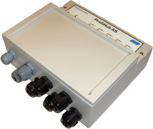

²úÆ·Ãû³Æ£º ProfiHub A5 ÎåͨµÀÖÐ¼ÌÆ÷
ÐÍ ºÅ£º
Ïêϸ½éÉÜ£º
ProfiHub A5ÊÇÓÃÓÚPROFIBUS DP°²×°×îÏȽøµÄÍøÂç×é¼þ£¬¾ßÓи߶ÈÁé»îÐÔºÍÇ¿´ó¹¦ÄÜ¡£²»½öΪÓû§ÌṩÁËÍêÃÀ¶ø¾­¼ÃµÄ³¤¾àÀë¶àÉ豸µÄ·ÖÖ§½â¾ö·½°¸£¬¶øÇÒÖ§³Ö°²È«µÈ¼¶IP65Ó¦ÓõÄÐÇÐÍ/Ê÷ÐͶνṹ¡£
²úÆ·ÐÔÄÜ£º
5¸öµç´Å¸ôÀëͨµÀ£¨ÖÐ¼ÌÆ÷¶Î£©
Ö§³ÖËùÓÐPROFIBUS DPЭÒé
ÿ¸öͨµÀ¶¼·ûºÏDP-RS485¹æ·¶
ÿ¸öͨµÀ×î¶à¿É¹Ò½Ó31̨É豸
9,6KbpsÖÁ12Mbps²¨ÌØÂÊ£¨×Ô¶¯¼ì²â£©
·ÖÖ§Ïß³¤¶È¿É´ï1200M£¨¸ù¾Ý´«ÊäËٶȶø¶¨£©
¶ÔProfiHubµÄ´®Ðлò¼¶ÁªÎÞÏÞ¶¨
ÎÞÐèÅäÖõØÖ·
¼¯³ÉµÄÖÕ¶Ë¿ª¹Ø
¿ÉÅäÖõĽӵØÏµÍ³£¨Ö±½Ó»òͨ¹ýµçÈÝ£©
°²È«µÈ¼¶IP65£¨¸ù¾ÝDIN40 050£©
Ó¦ÓÃÁìÓò£º
ÓÃÓÚÖ´ÐÐÆ÷£¬Á÷Á¿¼Æ¼°pH·ÖÎöÒǵÄÖ§Ïß
ÓÃÓÚ¿ÉÒÆ¶¯µÄÇý¶¯ºÍÂí´ï
ÓÃÓÚÀ­/²åµç»ú¿ØÖÆÖÐÐÄ£¨Ïä¹ñ£©
ÓÃÓÚ»§ÍâÒ×ÔâË𺦵ÄÉ豸ºÍµçÀÂ
ÓÃÓÚÓ͹ÞÇø¶¥²ãµÄ°²×°É豸
ÓÃÓÚÔàÂҺͳ±Êª»·¾³
Ϊ¸ÉÈÅÐÔÉ豸ÌṩÁËÆÁÕÏ
´óÐÍÐÇÐÍ/Ê÷ÐÍ½á¹¹ÍøÂç
