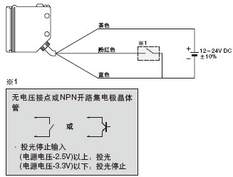

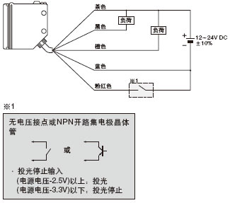

Ͷ¹âÍ£Ö¹ÊäÈë
ÔÚÆô¶¯Ç°£¬¹¤×÷¼ì²âºÜ·½±ã¡£(RX2ÐͳýÍâ) ´«¸ÐÆ÷¹¤×÷¼ì²âÊÇͨ¹ý·´¸´ÖжÏ
Ͷ¹âÓëÈ·¶¨ÏàÓ¦Êä³ö±ä»¯¶ø½øÐеġ£
Ͷ¹âÍ£Ö¹ÊäÈë

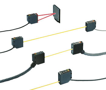

RX...±ê×¼ÐÍ
͸¹ýÐÍ À©É¢·´ÉäÐÍ »Ø¹é·´ÉäÐÍ

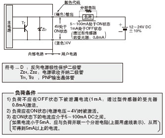

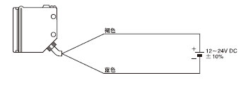

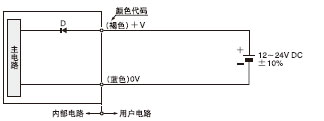

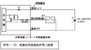

RX2...Ö±Á÷Ë«Ïßʽ
¡¤½ÓÏß¼õÉÙ1/3
µç·ÓÉÔ­À´µÄÈý¸ù±äΪÁ½¸ù¡£
¡¤ µçÔ´ÏûºÄ£º½µÖÁ1£¯30ÒÔÏÂ
ÏûºÄµçÁ÷£º1mAÒÔϲ»ÐèÒªÓô«¸ÐÆ÷µÄ¸½¼ÓµçÔ´

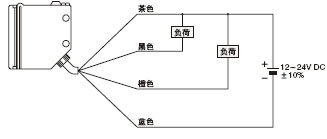

ÈýÏßʽ
ÈýÇ®´«¸ÐÆ÷µÄ½ÓÇ®¼È·ÑʱÓÖÐèÒª¶îÍâµçÔ´¡£

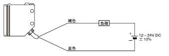

Ë«Ïßʽ
½ÓÏß¼òµ¥£¬Ö»ÐèÁ½¸ùµçÏß¡£
½ÓÏß¼õÉÙ1/3 ÈýÏßʽ Ë«Ïßʽ

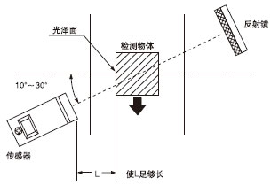

»Ø¹é·´ÉäÐÍ ºìÉ«(´øÆ«¼«Â˹âÆ÷)   »Ø¹é·´Éä
ÐÍ 0.1¡«3m(×¢) RX-PRVM3
¼ì²â ͸Ã÷ÎïÌå 500mm(×¢) RX-PRV500
ºìÍâÏß(³¤¼ì²â¾àÀë) 0.1¡«5m(×¢) RX-RVM5

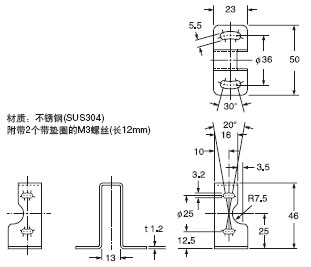

¸½¼þ
¡¤MS-RX-1
(´«¸ÐÆ÷°²×°Ö§¼Ü)
¡¤MS-RX-2
(´«¸ÐÆ÷°²×°Ö§¼Ü)

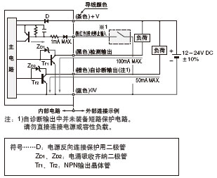

µçÔ´µçѹ 12¡«24V DC¡À10%¡¡Âö¶¯P-P10%ÒÔÏÂ
ÏûºÄµçÁ÷ Ͷ¹âÆ÷£º20mAÒÔÏÂ(RX-M50: 25mAÒÔÏÂ),ÊܹâÆ÷£º25mAÒÔÏ 40mAÒÔÏÂ
¼ì²âÊä³ö NPN¿ªÂ·¼¯µç¼«¾§Ìå¹Ü
¡¤×î´óÁ÷ÈëµçÁ÷£º100mA
¡¤Íâ¼Óµçѹ£º30V DCÒÔÏÂ(¼ì²âÊä³öºÍ0VÖ®¼ä)
¡¤Ê£Óàµçѹ£º 1.5VÒÔÏÂ(Á÷ÈëµçÁ÷Ϊ100mAʱ)0.4VÒÔÏÂ(Á÷ÈëµçÁ÷Ϊ16mAʱ)
Êä³ö¹¤×÷ ¿ÉÔÚÈë¹âʱON»ò·ÇÈë¹âʱONÖ®¼äÇл»
¶Ì·±£»¤ ×°±¸
×ÔÎÒÕï¶ÏÊä³ö NPN¿ªÂ·¼¯µç¼«¾§Ìå¹Ü
¡¤×î´óÁ÷ÈëµçÁ÷£º50mA
¡¤Íâ¼Óµçѹ£º30V DCÒÔÏÂ(×ÔÎÒÕï¶ÏÊä³öºÍ0VÖ®¼ä)
¡¤Ê£Óàµçѹ£º 1VÒÔÏÂ(Á÷ÈëµçÁ÷Ϊ50mAʱ)
Êä³ö¹¤×÷ ²»Îȶ¨¼ì²â״̬ÏÂON
 ¶Ì·±£»¤ ----------
·´Ó¦Ê±¼ä 1msÒÔÏÂ
Ͷ¹âÍ£Ö¹¹¦ÄÜ ×°±¸

1) »Ø¹é·´ÉäÐÍ´«¸ÐÆ÷µÄ¼ì²â¾àÀëÓë¼ì²âÎïÌåÊǶԷ´Éä¾µRF-230µÄÖµ¡£¶øÇÒRX-PRVM3 ÓëRX-RVM5µÄ¼ì²â¾àÀëÊÇ·´Éä¾µ¿ÉÉ趨µÄ·¶Î§¡£´«¸ÐÆ÷¿É¼ì²â0.1mÒÔÄÚµÄÎïÌå¡£

I/Oµç·ͼºÍÏß·ͼ
RX-¡õ RX4-¡õ
I/Oµç·ͼÏß·ͼ
Ïß·ͼ
͸¹ýÐÍ¡¤Í¶¹âÆ÷ ͸¹ýÐÍ¡¤ÊܹâÆ÷
͸¹ýÐÍ¡¤ÊܹâÆ÷ ͸¹ýÐÍ¡¤ÊܹâÆ÷
»Ø¹é·´ÉäÐÍ¡¤À©É¢·´ÉäÐÍ »Ø¹é·´ÉäÐÍ¡¤À©É¢·´ÉäÐÍ
RX2-¡õ
I/O µç·ͼ
Ïß·ͼ
͸¹ýÐÍ´«¸ÐÆ÷µÄͶ¹âÆ÷ ͸¹ýÐÍ´«¸ÐÆ÷µÄͶ¹âÆ÷
͸¹ýÐÍ´«¸ÐÆ÷µÄÊܹâÆ÷£¬»Ø¹é·´ÉäÐÍ´«¸ÐÆ÷ºÍÀ©É¢·´Éä
ÐÍ´«¸ÐÆ÷
ÐÍ´«¸ÐÆ÷
ÐÍ´«¸ÐÆ÷ ͸¹ýÐÍ´«¸ÐÆ÷µÄÊܹâÆ÷£¬»Ø¹é·´ÉäÐÍ´«¸ÐÆ÷ºÍÀ©É¢·´Éä
ÐÍ´«¸ÐÆ÷

¹âÔóÎïÌåµÄ¼ì²â
¡¤ µ±¼ì²â²ÄÁÏÓйâÔóʱ£¬Çë×¢ÒâÒÔϼ¸µã£º
 ʹͼÖеÄL×ã¹»³¤¡£
 Óë¼ì²âÎïÌå³É10¡«30¶ÈµÄ½Ç°²×°¡£
¹âÔóÎïÌåµÄ¼ì²â

¡¤ ͨ¹ýÒ»¸ö¸ººÉ½«´«¸ÐÆ÷Á¬½Óµ½µçÔ´¡£Èç¹ûÖ±½Ó½Óµ½µçÔ´ÉÏ£¬¶Ì·±£»¤×°Öûáʹ´«¸ÐÆ÷ÎÞ·¨¹¤×÷(Êä³ö´¦ÔÚOFF״̬ÇÒûÓÐָʾµÆÁÁÆð)¡£Ò»µ©·¢Éú£¬½«´«¸ÐÆ÷ͨ¹ýÒ»¸ö¸ººÉÁ¬½Óµ½µçÔ´ÉÏ¡£

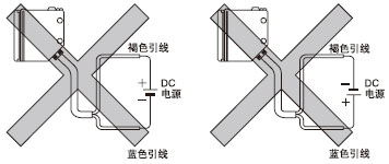

¶øÇÒ£¬Òª×¢ÒâÈç¹ûµçÔ´½Ó·´ÇÒûͨ¹ý¸ººÉÁ¬½Ó£¬´«¸ÐÆ÷½«ÊÜËð¡£
½ÓÏß
¡¤ ÇëÎð´®ÁªÁ¬½Ó´«¸ÐÆ÷(ANDµç·) ÇëÎð´®ÁªÁ¬½Ó´«¸ÐÆ÷(ANDµç·)
¡¤ ´«¸ÐÆ÷µÄÊ£ÓàµçѹΪ4V¡£ÔÚ½Óµ½¼ÌµçÆ÷֮ǰ£¬Çë×¢Òâ¼Ìµç
Æ÷µÄ¼¤»îµçѹ¡£
(²¢·ÇËùÓÐ12VµÄ¼ÌµçÆ÷¶¼¿É×÷Ϊ¸ººÉÁ¬½Ó¡£)
×¢Òâ¼Ìµç
Æ÷µÄ¼¤»îµçѹ

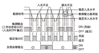

×ÔÎÒÕï¶Ï¹¦ÄÜ
¡¤ ´«¸ÐÆ÷Õï¶ÏÈë¹âÁ¿£¬ÈôÒò»Ò³¾¡¢ÎÛ¹¸»ò¹âÖáδ¶ÔÆë¶øÊ¹Èë¹âÁ¿½µµÍ£¬¾Í»á²úÉúÊä³ö¡£
1) ×ÔÎÒÕï¶ÏÊä³ö¾§Ìå¹Ü£¬ÔÚÎȶ¨¼ì²âʱ±£³ÖÔÚ¡°OFF¡±×´Ì¬¡£
2) µ±¼ì²âÊä³ö±ä»¯Ê±£¬ÈçÈë¹âÁ¿²»ÄÜ´ïµ½Îȶ¨Èë¹â»òÎȶ¨·ÇÈë¹âˮƽʱ£¬×ÔÎÒÕï¶ÏÊä³ö±äΪON¡£ÁíÍ⣬¼ì²âÊä³ö´ÓÈë¹â״̬±äΪ·ÇÈë¹â(ÕÚ¹â)״̬£¬×ÔÎÒÕï¶ÏÊä³öÒ²»á¸Ä±ä¡£(²»Êܹ¤×÷ģʽ¿ª¹ØµÄÓ°Ïì¡£)
3)ÔÚ·ÇÈë¹â(ÕÚ¹â)²»Îȶ¨Çé¿öÏ£¬×ÔÎÒÕï¶ÏÊä³ö±äΪON֮ǰ»áÓÐÒ»¶ÎÑÓ»º
ʱ¼ä¡£

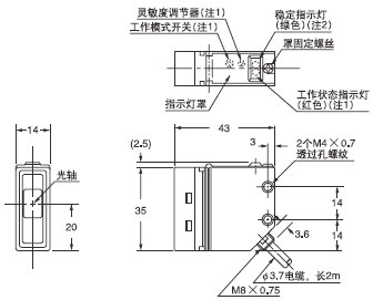

³ß´ç(µ¥Î»£ºmm)
RX-M10 RX-M2R RX-500G RX2-M5(´«¸ÐÆ÷)
RX-M10 RX-M2R RX-500G RX2-M5(´«¸ÐÆ÷) ×¢£º

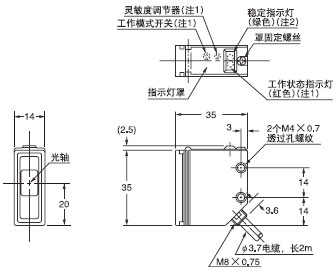

RX-PRVM3 RX-PRV500 RX-RVM5 RX2-PRVM2(´«¸ÐÆ÷)

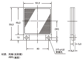

RF-230(·´Éä¾µ(»Ø¹é·´ÉäÐÍ´«¸ÐÆ÷µÄ¸½¼þ)
RF-220(·´Éä¾µ(ÁíÊÛ) RF-)
RF-210((·´Éä¾µ(ÁíÊÛ))
MS-RX-1
´«¸ÐÆ÷°²×°Ö§¼Ü(RX-¡õ£¬RX2-¡õµÄ¸½¼þ)
×°Åä³ß´çRX-D700µÄ°²×°Í¼
MS-RX-1 MS-RX-1 ×°Åä³ß´çRX-D700µÄ°²×°Í¼
MS-RX-2
´«¸ÐÆ÷°²×°Ö§¼Ü(RX4-¡õµÄ¸½¼þ)
×°Åä³ß´çRX4-M5µÄ°²×°Í¼
MS-RX-2 MS-RX-2 ×°Åä³ß´çRX4-M5µÄ°²×°Í¼
