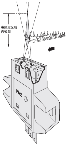

ÌØµã£ºÏÞ¶¨·´ÉäÐÍÈ·±£Îȶ¨¼ì²â
²úÆ·ÌØµã£º
ÏÞ¶¨·´ÉäģʽµÄÎȶ¨¼ì²â
ÒòÏÞ¶¨·´ÉäÐÍÊÇÔÚÏÞ¶¨·¶Î§ÄÚ¼ì²â£¬ËùÒÔ¾ßÓÐÎȶ¨¼ì²âµÄÌØÐÔ¡£
ÏÞ¶¨·´ÉäģʽµÄÎȶ¨¼ì²â
²»Êܱ³¾°Ó°Ïì
Èô´«¸ÐÆ÷ÖÃÓÚ30mmÒÔÄÚ£¬¼´Ê¹ÊÇÓйâÔó±³¾°Ò²²»»áÓ°Ïì¼ì²âÐÔÄÜ¡£
(µ«ÊÇ£¬¹âÔó±³¾°Ó¦±íÃæÆ½Õû£¬ÇÒÕý¶Ô´«¸ÐÆ÷¡£Çò×´»òÍäÇú±³¾°¿ÉÄܱ»¼ì²âµ½¡£)
¿É¼ì²âµ½°µÉ«ÎïÌå
Òò´«¸ÐÆ÷·Ç³£Ãô¸Ð£¬¿É¼ì²âµ½·´ÉäÂʵ͵ݵɫÎïÌå¡£
²»Êܱ³¾°Ó°Ïì ¿É¼ì²âµ½°µÉ«ÎïÌå
΢СÎïÌåÒ²Äܼì²â
¦Õ 0.05mmÍ­Ïß¿ÉÔÚ5mm¾àÀëÄÚ±»¼ì²âµ½¡£

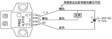

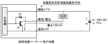

I/Oµç·ͼºÍÏß·ͼ
I/Oµç·ͼ
I/Oµç·ͼ ×¢£º Òò´«¸ÐÆ÷²»×°±¸·´Ïò¼«ÐÔ±£»¤µç·£¬ÇëÈ·±£¶Ë×ÓÕýÈ·Á¬½Ó¡£
·ûºÅ¡­ZD £º µçÓ¿ÎüÊÕÆëÄɶþ¼«¹Ü
·ûºÅ¡­Tr £º NPNÊä³ö¾§Ìå¹Ü
Ïß·ͼ
Ïß·ͼ

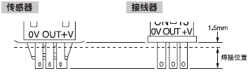

º¸½Ó(Á¬½ÓÆ÷CN-13ºÍ´«¸ÐÆ÷)
¡¤ ÔÚÏÂÁÐÌõ¼þϺ¸½Ó¶Ë×Ó¡£
º¸½ÓÎÂ¶È 260¡ãCÒÔÏÂ
º¸½Óʱ¼ä 10ÃëÒÔÏÂ
º¸½ÓλÖà ²Î¼ûÓÒͼ

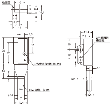

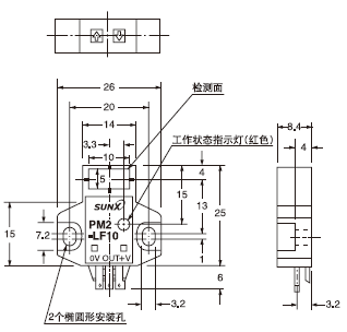

³ß´ç(µ¥Î»£ºmm)

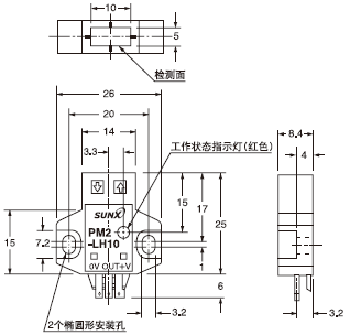

PM2-LH10 / PM2-LH10B ´«¸ÐÆ÷
PM2-LF10 / PM2-LF10B ´«¸ÐÆ÷
PM2-LH10 / PM2-LH10B ´«¸ÐÆ÷ PM2-LF10 / PM2-LF10B ´«¸ÐÆ÷

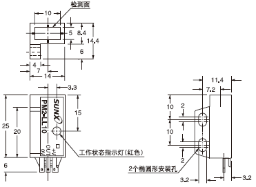

PM2-LL10 / PM2-LL10B ´«¸ÐÆ÷
PM2-LL10 / PM2-LL10B ´«¸ÐÆ÷ ¡ù ¶Ë×Ó²¿·Ö(Á¬½ÓÆ÷ÐÍ)

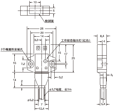

PM2-LH10-C1 / PM2-LH10B-C1 ´«¸ÐÆ÷
CN-13 Á¬½ÓÆ÷(ÁíÊÛ)
PM2-LH10-C1 / PM2-LH10B-C1 ´«¸ÐÆ÷ CN-13 Á¬½ÓÆ÷(ÁíÊÛ)

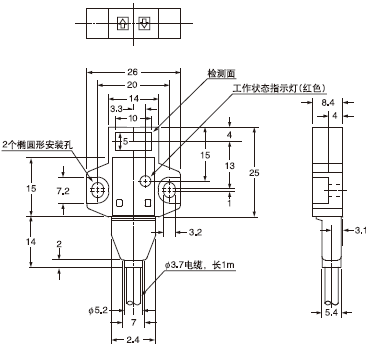

PM2-LF10-C1 / PM2-LF10B-C1 ´«¸ÐÆ÷
PM2-LL10-C1 / PM2-LL10B-C1 ´«¸ÐÆ÷
