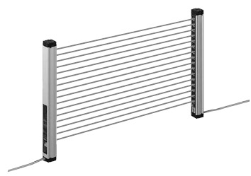

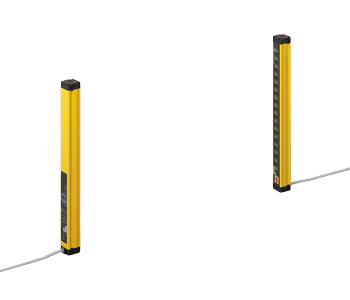

ÀιÌÐ͹âÄ»´«¸ÐÆ÷ SF2-EHϵÁÐ
ÀιÌÐ͹âÄ»´«¸ÐÆ÷
SF2-EHϵÁÐ
ÌØµã£º·ûºÏ¹ú¼Ê°²È«±ê×¼
²úÆ·ÌØµã£º
È«Çò¶ÔÓ¦
SF2-EHϵÁзûºÏIEC 61496-1/2¹ú¼Ê±ê×¼£¬ÊÊÓÃÓÚÈ«Çò¸÷¸ö¹ú¼Ò¡£
¡¤ÒÑ»ñµÃ½¨Á¢ÓÚ»úеָÁîºÍEMCÖ¸Áî»ù´¡ÉϵÄCE±êÖ¾¡£
¡¤[Type4»ùÓÚIEC 61496-1/2ºÍEN 61496-1£¬4Àà¿ØÖÆ»ùÓÚEN 954-1]
¡¤ÒÑ»ñµÃÔÚÃÀ¹úºÍ¼ÓÄôóʹÓÃʱËùÐèC-UL US Listing(UL 61496-1/2)¡£
¡¤¸ÃϵÁÐÉ豸·ûºÏOSHA(1910,212/217)£¬ANSI(B11.1¡«B11.20)ºÍANSI/RIA 15.06¹æ¶¨¡£
×·Çó°²È«ÐÔ
ʹÓÃÁ½¸ö¶ÀÁ¢CPU£¬±Ë´Ë¼ì²â°²È«×´¿ö£¬×°±¸ÐÅÏ¢´¦ÀíÓëÊä³öµÄË«µç·£¬Ê¹×Ô¶¯·ÀÖ¹¹ÊÕÏÉè¼Æ¾ßÓи߶ȿɿ¿ÐÔ¡£ÁíÍ⣬Ϊȷ±£°²È«£¬»¹Ê¹ÓÃÁËFMEA¡ùÒÔÈ·±£°²È«¹¤×÷¡£
¡ùFMEA: Failure Mode & Effects Analysis(¹ÊÕÏģʽºÍÓ°Ïì·ÖÎö)¡£
¹ÊÕÏģʽºÍÓ°Ïì·ÖÎö ¹ÊÕÏģʽºÍÓ°Ïì·ÖÎö
ÎÞÐèרÓÿØÖÆÆ÷
¿íÇøÓò£º1,580mm¡Á10m
ÓÉÓÚÎÞÐèרÓÿØÖÆÆ÷£¬Òò´Ë²»ÐèÒª¶îÍâµÄ¿Õ¼ä¡£´ËÍ⣬PNPÊä³öÐÍ¿ÉÓëÁíÊ۵ݲ
È«¼ÌµçÆ÷×éºÏ³ÉÒ»¸öÇÖÈë¼ì²âϵͳ¡£
¼ì²âÇøÓò±£»¤¸ß¶È×î¸ß´ïµ½1,580mm
(80¹âÖáÐŵÀ)£¬¼°10mµÄ³¤¼ì²â¾àÀë¡£¹ýȥҪʹÓÃÁ½¸ö´«¸ÐÆ÷²ÅÄܸ²¸Ç¼ì²âÁìÓòÏÖÔÚÖ»ÐèÒ»¸ö´«¸ÐÆ÷¼´¿É¡£

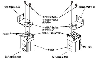

ÓÉÓÚʹÓô«¸ÐÆ÷°²×°Ö§¼Ü(MS-SF2-1)¿É
½øÐнǶȵĵ÷Õû£¬¹âÖáµÄ¶ÔÆëÒ²±äµÃºÜ
ÈÝÒס£

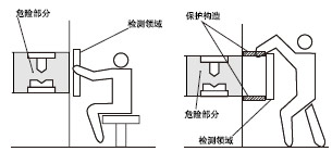

ÓÃ;
¹¤×÷»úÆ÷ÈËÖÜΧµÄ±£»¤Çø ѹ´²ÅԵݲȫ±£»¤ ÌØÊâÓÃ;»úÆ÷ÅԵݲȫ±£»¤

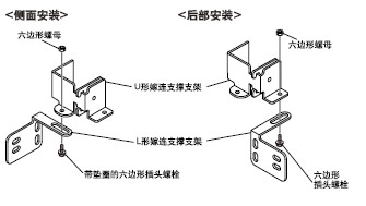

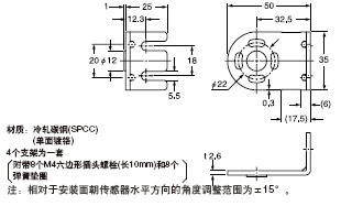

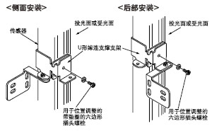

±¸Óò¿¼þ(´«¸ÐÆ÷¸½¼þ)
Æ·¡¡Ãû ÐÍ¡¡ºÅ ˵¡¡Ã÷
´«¸ÐÆ÷
°²×°Ö§¼Ü
MS-SF2-1 1Ì×2¸öÓÃÓÚͶ¹âÆ÷ºÍÊܹâÆ÷µÄ°²×°Ö§¼Ü
¼ÞÁ¬
Ö§³ÅÖ§¼Ü
MS-SF2-2 1Ì×2¸öÓÃÓÚͶ¹âÆ÷ºÍÊܹâÆ÷µÄ°²×°Ö§¼Ü
²âÊÔ¸Ë SF2-EH-TR ±ê×¼¼ì²âÒÔ¼ì²â¼«Ð¡ÎïÌå(¦Õ 30mm)
´«¸ÐÆ÷°²×°Ö§¼Ü ¼ÞÁ¬Ö§³ÅÖ§¼Ü
¡¤MS-SF2-1 ¡¤MS-SF2-2
4¸öÖ§¼Ü1Ì×
¸½´ø8¸öM4Áù±ßÐÎ
²åÍ·ÂÝ˨(³¤10mm)
ÿÌ׺¬2¸öUÐμÞÁ¬Ö§³Å¼ÜºÍL
ÐμÞÁ¬Ö§³Å¼Ü¸½´øM4Áù±ßÐÎ
²åÍ·ÂÝ˨(³¤6mm)£¬M4Áù±ß
ÐβåÍ·ÂÝ˨(³¤10mm)£¬ÂÝĸ
ºÍƽµæÈ¦¸÷2¸ö

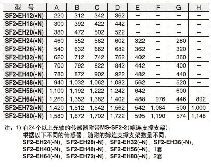

¼¼ÊõÐÅÏ¢£º
¹æ¸ñ
ÏîÄ¿ ¹âÖáÊý 12 16 20 24 28 32 36 40 48 56 64 72 80

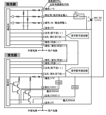

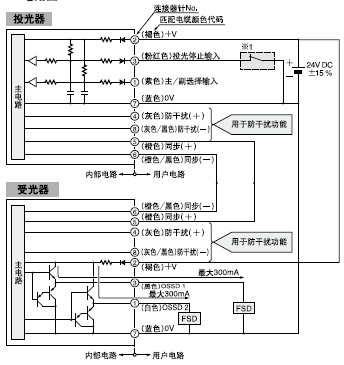

I/Oµç·ͼºÍÏß·ͼ
NPNͬµÈÊä³öÐÍ
½ÓµØ
¼¤¹â¹âÖá¶ÔÆëÆ÷
¡¤SF-LAT-2E ¼¤¹â¹âÖá¶ÔÆëÆ÷
¡¤SF-LAT-2E

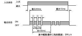

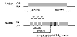

Êä³ö²¨ÐÎ(Êä³öΪONʱ)
¡¤ µ±´«¸ÐÆ÷´¦ÓÚÊܹâ״̬(ON״̬)ʱ£¬ÊܹâÆ÷»á×ÔÎÒÕï¶ÏÊä
³öµç·¡£Òò´Ë£¬Êä³ö¾§Ìå¹Ü»áÖÜÆÚÐÔµÄתΪOFF״̬¡£
(²ÎÕÕÏ·½µÄÊä³ö״̬ͼ)
Èç¹û·´À¡»ØOFFÐźţ¬ÊܹâÆ÷»áÕï¶ÏÊä³öµç·Õý³£¡£Èçδ
·´À¡»ØOFFÐźţ¬ÊܹâÆ÷»áÕï¶ÏÊä³öµç·»ò½ÓÏß²»Õý³££¬
Êä³öÒ²»á±£³ÖÔÚOFF״̬¡£¼´Ê¹×î¶à´®Áª4Ì×É豸£¬Êä³ö
¾§Ìå¹ÜתΪOFFʱƵÂÊ»òÖÜÆÚÒ²²»»á¸Ä±ä¡£
ÓÉÓÚ´æÔÚÒò´«¸ÐÆ÷OFFÐźÅÔì³ÉÉ豸¹ÊÕϵĿÉÄÜÐÔ£¬Çë×¢ÒâÁ¬½Ó´«¸ÐÆ÷µÄÉ豸µÄ·´Ó¦Ê±¼ä¡£

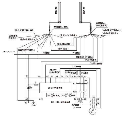

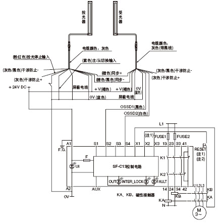

SF-C13Á¬½Óͼ(¿ØÖÆÀà±ð4)
¼¤¹â¹âÖá¶ÔÆëÆ÷
¡¤SF-LAT-2E
×¢£º
1) ÉÏͼΪÊÖ¶¯¸´¹éʱµÄ½ÓÏßͼ¡£ÈôʹÓÃ×Ô¶¯¸´¹éʱ£¬Ç뽫ͼÖнÓÍù
X2µÄ½ÓÏ߸ĽÓÔÚX3ÉÏ¡£´Ëʱ£¬ÎÞÐ踴¹é(RESET)°´Å¥¡£
2) ¸´¹é(RESET)°´Å¥ÇëʹÓÃ˲¶¯ÐÍ¿ª¹Ø¡£
¼´Ê¹×î¶à´®Áª4Ì×É豸£¬Êä³ö¾§Ìå¹ÜתΪOFFʱƵÂÊ»òÖÜ
ÆÚÒ²²»»á¸Ä±ä¡£
Êä³ö²¨ÐÎ(Êä³öΪONʱ)
×¢£º
ÍùX2µÄ½ÓÏ߸ĽÓÔÚX3ÉÏ¡£´Ëʱ£¬ÎÞÐ踴¹é(RESET)°´Å¥¡£

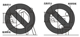

¼ì²âÁìÓò
¡¤ °²×°»úÆ÷ʱ£¬È·±£ÈËÌ屨ÐëÍêȫͨ¹ý¼ì²âÇø²ÅÄܵ½´ï»úÆ÷ΣÏÕ´¦¡£Èç¹ûδ¼ì²âµ½ÈËÌå»áµ¼ÖÂÖØÉËÉõÖÁËÀÍö¡£
¡¤ÇëÎðʹÓÃÈκη´ÉäÐÍ»ò»Ø¹é·´ÉäÐÍÉ豸¡£
ÕýÈ·µÄ°²×°·½·¨
´íÎóµÄ°²×°·½·¨
ÕýÈ·µÄ°²×°·½·¨ ´íÎóµÄ°²×°·½·¨

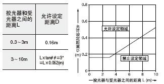

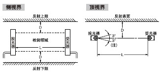

·´Éä±íÃæµÄÓ°Ïì
°²×°´«¸ÐÆ÷ʱӦ¿¼ÂÇÖÜΧ·´ÉäÐÔ±íÃæµÄÓ°Ïì²¢²ÉÈ¡Êʵ±µÄ´ëÊ©¡£·ñÔòÈô´«¸ÐÆ÷¼ì²â²»µ½£¬»áµ¼ÖÂÖØÉËÉõÖÁËÀÍö¡£
¡¤ ÇëÔÚ´«¸ÐÆ÷ºÍ·´ÉäÃæÖ®¼ä±£³ÖÒÔϸø³öµÄ×îС¾àÀë¡£
¡¤ ÇëÔÚ´«¸ÐÆ÷ºÍ·´ÉäÃæÖ®¼ä±£³ÖÒÔϸø³öµÄ×îС¾àÀë¡£¡¤ ÇëÔÚ´«¸ÐÆ÷ºÍ·´ÉäÃæÖ®¼ä±£³ÖÒÔϸø³öµÄ×îС¾àÀë¡£
×¢£º ´«¸ÐÆ÷µÄÓÐЧ¿ª¿Ú½Ç°´IEC 61496-2/UL 61496-2µÄÒªÇóÊÇ¡À2.5¡ã(L£¾3m)£¬µ«Ô¶Àë·´Éä±íÃæ°²×°Ê±£¬³¬¹ý¡À3¡ãʱ»áµ¼ÖÂ¶ÔÆë´íÎó¡£

´«¸ÐÆ÷°²×°Ö§¼Ü(MS-SF2-1)µÄ°²×°
¡¤ ¸ù¾Ý°²×°·½Ïò(²àÃæ»òºó²¿)Ñ¡Ôñ´«¸ÐÆ÷°²×°Ö§¼ÜµÄ°²×°·½Ïò£¬ÓÃ2¸öÁù±ßÐβåÍ·ÂÝ˨ÁÙʱ¹Ì¶¨Ö§¼Ü£¬ÒÔµ÷Õû°²×°½Ç¶È(M4£¬³¤10mm)¡£¹âÖá¶ÔÆëºó£¬½«Æä°²È«½ô¹Ì¡£½ô¹ÌŤ¾ØÓ¦Îª1.2N¡¤mÒÔÏ¡£
<²àÃæ°²×°> <ºó²¿°²×°>
¼ÞÁ¬Ö§³ÅÖ§¼Ü(MS-SF2-2)µÄ°²×°
1.¸ù¾Ý°²×°·½Ïò(²à»òºó²¿)Ñ¡Ôñ´«¸ÐÆ÷°²×°Ö§¼ÜµÄ°²×°·½Ïò£¬ÓÃÁù±ßÐβåÍ·ÂÝ˨(M4£¬³¤10mm)ÁÙʱ¹Ì¶¨Ö§¼Ü½øÐÐλÖõ÷Õû¡£¹âÖá¶ÔÆëºó£¬½«Æä°²È«½ô¹Ì¡£½ô¹ÌŤ¾àӦΪ 1.2N¡¤mÒÔÏ¡£
2.½«UÐμÞÁ¬Ö§³ÅÖ§¼Ü¿Ûס´«¸ÐÆ÷Ö÷Ì壬ÓÃÁù±ßÐβåÍ·ÂÝ˨(M4£¬³¤6mm)ÁÙʱ¹Ì¶¨Ö§¼Ü½øÐÐλÖõ÷Õû¡£¹âÖá¶ÔÆëºó£¬½«Æä°²È«½ô¹Ì¡£½ô¹ÌŤ¾ØÓ¦Îª1.2N¡¤mÒÔÏ¡£
½«UÐμÞÁ¬Ö§³ÅÖ§¼Ü¿Ûס´«¸ÐÆ÷Ö÷Ìå
×¢£º ÉÏͼËùʾ°ÑͶ¹âÆ÷°²×°ÔÚ¼ÞÁ¬Ö§³ÅÖ§¼ÜÉϵķ½·¨¡£×¢Ò⣬Èô°ÑÊܹâÆ÷°²×°ÓëÖ§¼ÜÉÏ£¬¶¥²¿ºÍµ×²¿·½Ïòµßµ¹¡£

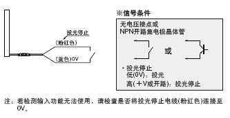

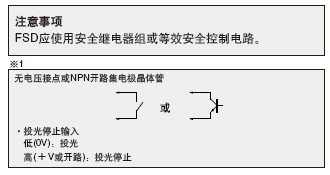

Ͷ¹âÍ£Ö¹¹¦ÄÜ
¡¤ µ±Í¶¹âÍ£Ö¹µÄµçÏß(·ÛºìÉ«)Á¬½ÓÔÚ£«V»ò±£³Ö¿ªÂ·Ê±£¬Í¶¹â¼´±»Í£Ö¹¡£ÓÉÓÚ¼ì²âÊä³öÎÞÐè¼ì²âÎïÌå¼´¿É½øÐÐON/OFFÇл»£¬Í¶¹âÍ£Ö¹ÄÜÓÃÓÚÆô¶¯²âÊÔ¡£
Ͷ¹âÍ£Ö¹¹¦ÄÜ

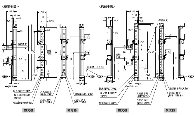

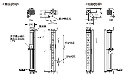

³ß´ç(µ¥Î»£ºmm)
SF2-EH¡õ(-N) ´«¸ÐÆ÷
×°Åä³ß´ç
´«¸ÐÆ÷°²×°Ö§¼ÜÓë¼ÞÁ¬Ö§³ÅÖ§¼ÜµÄ°²×°Í¼¡£
°²×°µ÷Õû·¶Î§
Ïà¶ÔÓÚ°²×°Ã泯´«¸ÐÆ÷·½ÏòµÄ½Ç¶Èµ÷Õû·¶Î§Îª¡À15¡£
°²×°µ÷Õû·¶Î§ °²×°µ÷Õû·¶Î§
MS-SF2-1 ´«¸ÐÆ÷°²×°Ö§¼Ü(¸½¼þ)
MS-SF2-1 ´«¸ÐÆ÷°²×°Ö§¼Ü(¸½¼þ)×¢£º Ïà¶ÔÓÚ°²×°Ã泯´«¸ÐÆ÷ˮƽ·½ÏòµÄ½Ç¶Èµ÷Õû·¶Î§Îª¡À15¡ã¡£
SF-LAT-2E ¼¤¹â¹âÖá¶ÔÆëÆ÷(ÁíÊÛ)
MS-SF2-2 ¼ÞÁ¬Ö§³ÅÖ§¼Ü(¸½¼þ)
UÐͼÞÁ¬Ö§³ÅÖ§¼Ü
LÐͼÞÁ¬Ö§³ÅÖ§¼Ü
UÐͼÞÁ¬Ö§³ÅÖ§¼Ü LÐͼÞÁ¬Ö§³ÅÖ§¼Ü
²ÄÖÊ£º ÀäÔþ̼¸Ö(SPCC)
(µ¥Ãæ¶Æ¸õ)
[1Ì×UÐͼÞÁ¬Ö§³ÅÖ§¼ÜºÍ2¸öLÐͼÞÁ¬Ö§³ÅÖ§¼Ü¸÷2¸ö
¸½´ø2¸öM4Áù±ßÐβåÍ·ÂÝ˨(³¤6mm)£¬2¸öM4Áù±ßÐβåÍ·
ÂÝ˨(³¤10mm)£¬2¸öÂÝĸºÍ2¸öƽµæÈ¦¡£]
(µ¥Ãæ¶Æ¸õ)
×¢£º ÓÐ24¸öÒÔÉϹâÖáµÄ´«¸ÐÆ÷¸½´øMS-SF2-2(¼ÞÁ¬Ö§³ÅÖ§¼Ü)¡£
MS-SF2-2(¼ÞÁ¬Ö§³ÅÖ§¼Ü)¸½´øÓÚÒÔÏ´«¸ÐÆ÷ÉÏ£¬ÊýÄ¿ËæÖ®±ä»¯¡£
SF2-EH24(-N)£¬SF2-EH28(-N)£¬SF2-EH32(-N)£¬SF2-EH36(-N)£¬SF2-EH40(-N)£¬SF2-EH48(-N)£¬SF2-EH56(-N)£º1Ì×
SF2-EH64(-N)£¬SF2-EH72(-N)£¬SF2-EH80(-N)£º2Ì×
MC-SF2EH-¡õ ÕýÃæ±£»¤Ö§¼Ü(ÁíÊÛ)
ÐÍ¡¡ºÅ A J
MC-SF2EH-12
220 322
MC-SF2EH-16
300 402
MC-SF2EH-20
380 482
MC-SF2EH-24
460 562
MC-SF2EH-28
540 642
MC-SF2EH-32
620 722
MC-SF2EH-36
700 802
MC-SF2EH-40
780 882
MC-SF2EH-48
940 1,042
MC-SF2EH-56
1,100 1,202
MC-SF2EH-64
1,260 1,362
MC-SF2EH-72
1,420 1,522
MC-SF2EH-80 1,580 1,682
×¢£º ÓÃÓÚ±£»¤°ôµÄ¼ÞÁ¬Ö§³ÅÖ§¼ÜÊÇ40¸öÒÔÉϹâÖᲿ¼þµÄ¸½¼þ¡£ÔÚÐèÒª´óÁ¿°ôÍäÇúʱʹÓá£
