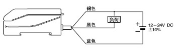

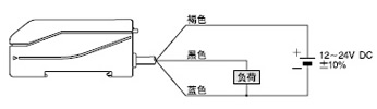

I/Oµç·ͼºÍÏß·ͼ
FZ-11 NPNÊä³öÐÍ
I/Oµç·ͼ
Ïß·ͼ
I/Oµç·ͼ Ïß·ͼ

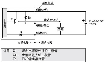

FZ-11P PNPÊä³öÐÍ
I/Oµç·ͼ
Ïß·ͼ
I/Oµç·ͼ Ïß·ͼ

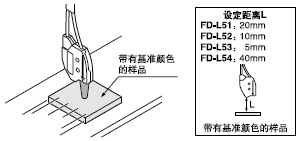

¢Ü ½«´øÓлù×¼ÑÕÉ«µÄÑùÆ··Åµ½É趨ºÃ¾àÀëµÄ¹âÏËÍ·ÏÂÃæ¡£
ÑùÆ·µÄ±íÃæ±ØÐëÕý¶Ô¹âÏËÍ·²¢ÒÔÕýÈ·½Ç¶È¶Ô׏âÖᣬ»ù×¼ÑÕÉ«±ØÐëÕ¼ÂúÕû¸ö¹âµãÇøÓò¡£
°´Ï½̵¼°´Å¥È»ºóËÉ¿ª¡£ÕâÑù£¬´«¸ÐÆ÷¾ÍÈ·ÈÏÒÔ»ù×¼ÑÕɫΪ±ê×¼²¢¿ªÊ¼¼ì²â¡£

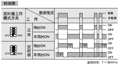

3.É趨¶¨Ê±¹¤×÷
¡¤ FZ-10ϵÁÐ×°±¸ÓÐÔ¼40ms¹Ì¶¨OFFÑÓ³Ù¶¨Ê±Æ÷¡£µ±¶¨Ê±¹¤×÷ģʽ¿ª¹ØÉ趨ÔÚ¡°OFD¡±Ê±£¬OFFÑÓ³Ù¶¨Ê±Æ÷¿ªÊ¼¹¤×÷¡£ÒòΪÊä³ö¿ÉÒÔÑÓ³ÙÒ»¶¨Ê±¼ä£¬ËùÒÔµ±Á¬½ÓÉ豸·´Ó¦Ê±¼äÂý»ò¼ì²âÎïÌå΢С£¬¶øµ¼ÖÂÊä³öÐźſí¶ÈСʱÓÐÓá£
ʱ¼ä±í

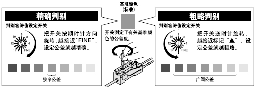

4.É趨¹«²î
¡¤ ÅбðÈÝÐíÖµÉ趨¿ª¹Ø¸ù¾Ý»ù×¼ÑÕÉ«¿ÉÉ趨Ϊ16¼¶¡£
¡¤ Óõ÷ÕûÂÝË¿µ¶°Ñ¿ª¹ØÉ趨µ½1ÖÁ16¼¶ÖеÄÄ¿±ê¼¶±ð¡£
É趨¹«²î
¡¤ µ±¼¶±ð¸Ä±äʱ£¬Êä³ö±äΪON£¬Ôٴθ´¹é¡£
¡¤ ¼´Ê¹¼¶±ð¸Ä±äÁË£¬ÒÔǰÉ趨µÄ»ù×¼ÑÕɫҲ²»»á±ä£¬³ý·Ç´«¸ÐÆ÷±»Ôٴν̵¼¡£
¡¤ µ±²ÉÓÃ×Ô¶¯½Ìµ¼Ê±£¬ÓÉÓÚ¹«²îµÄ¼¶±ð²»Í¬£¬É趨¿ÉÄÜ»áʧ°Ü¡£Èç¹û·¢ÉúÕâÖÖÇé¿ö£¬¸Ä±ä¹«²î¼¶±ð£¬Öظ´½Ìµ¼¡£

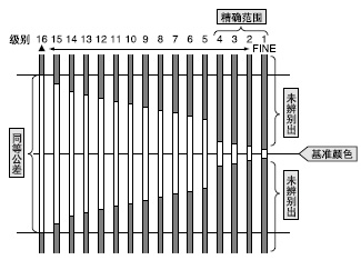

¡¤ ¶ÔÓÚ16¼¶ÖÁ5¼¶£¬ÑÕÉ«±æ±ð»ùÓÚÑÕÉ«(ºìÉ«¡¢ÂÌÉ«¡¢À¶É«)µÄ×é³É±ÈÀý¶ø½øÐС£¶ÔÓÚ4¼¶ÖÁ1¼¶(¾«È··¶Î§)£¬ÑÕÉ«±æ±ðÐ뿼ÂÇÁÁ¶È¡£Òò´Ë£¬µ±É趨¿ª¹ØÉ趨ÔÚFINE´¦(1-4¼¶)£¬Ï¸Î¢É«²îÒ²Äܼì²â³ö¡£
É趨¹«²î
¾«È··¶Î§ÄڵĹ«²î(1-4¼¶)
¡¤ ÔÚ¾«È··¶Î§ÄÚ£¬ÑÕÉ«µÄ¸÷·½ÃæÈçÑÕÉ«¡¢Å¨¶ÈºÍÁÁ¶ÈµÈ¶¼Äܱæ±ð¡£Òò´Ë¼´Ê¹»ù×¼ÑÕÉ«ºÍÆäËüÑÕÉ«ÔÚÉ«Ôó»òŨ¶ÈÉÏÓÐϸ΢²»Í¬£¬´«¸ÐÆ÷Ò²ÄÜ·Ö±æ³öÀ´¡£
¡¤ ¹«²îÉ趨ÔÚ¾«È··¶Î§Äں󣬴«¸ÐÆ÷±ØÐëÔÚÖÜΧζȴ¦ÓÚ£«15¡«£«35¡ãCÖ®¼äʹÓá£Í¬Ê±£¬Îª±£³ÖÎȶ¨µÄ¼ì²âÌõ¼þ£¬ÐëʹÓÃÖÜÆÚ½Ìµ¼¡£½ÓͨµçÔ´ºóÔ¼10·ÖÖÓµÄÔ¤ÈÈʱ¼äÔÙ½øÐÐÉ趨¡£

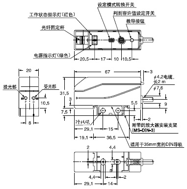

³ß´ç(µ¥Î»£ºmm)
FZ-11/FZ-11P ·Å´óÆ÷
MS-DIN-3 ·Å´óÆ÷°²×°Ö§¼Ü(FZ-11¡õµÄ¸½¼þ)
¸½´øµÄ·Å´óÆ÷°²×°Ö§¼Ü×°Åä³ß´ç
FZ-11/FZ-11P ·Å´óÆ÷
×¢£ºÉÏͼΪÎÞÕÖ״̬¡£

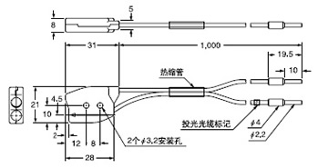

FD-L51 ¹âÏË
FD-L52 ¹âÏË
