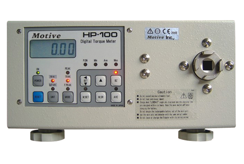

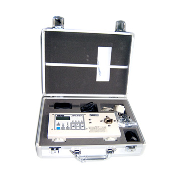

HP型数字扭力测试仪
产品名称: HP数字扭力测试仪
HP数字扭力测试仪各型号参数
型号
HP-10
HP-50
HP-100
峰值时测量范围
N.M
0.015-1.000
0.15-5.00
0.15-10.00
lbf.ln
0.15-9.00
1.5-44.0
1.5-90.0
kgf.cm
0.15-10.00
1.5-50.0
1.5-100.0
尺寸(mm)
200*124*65.2(H)
重量
1.8kg
充满电连续使用时间
8小时(充电时间在6小时以内)
电池寿命
约可充电300次
专用充电器
输入电压:AC100V-240V  50/60Hz 输出电压:DC7.3V - 8V 0.5A
特点:
。自动关机(放置10分钟后自动关闭(OFF))
。存储数据功能(可记录100个扭矩值、具有存储、浏览、部分删除、全部删除功能。)
。可计算最大值(MAX)、最小值(MIN)、平均值(AVE)。
。自动删除扭矩值功能(用开关可调节自动复位所需的时间)
。自动归零(可自动回到零表示)
。可设定扭矩值。并可用蜂鸣器提示作业者
