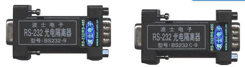

²úÆ·Ãû³Æ£º BS232C-9£ºRS232¹âµç¸ôÀëÆ÷|DB-9/DB-9ÍâÐÎ
ÐÍ ºÅ£º BS232C-9
Æ· ÅÆ£º 1516
µã»÷¿´-BS232-9,BS232C-9,BS4232²¨Ê¿RS-232¹âµç¸ôÀëÆ÷ϵÁÐ-´óͼ
Ö÷ÒªÓŵã:
¡¤Ä¿Ç°ÊÀ½çÉÏÖ»Óв¨Ê¿µç×ÓÄܹ»ÔÚDB-9/DB-9ÍâÐÎÖÐʵÏÖRS-232ÈýÏßÒÔÉϵĹâµç¸ôÀ룡
¡¤²¨Ê¿RS-232¹âµç¸ôÀëÆ÷Ö§³Ö×î¸ßËÙÂÊ´ï150Kbps£¡
¡¤¾ø²»Ó°ÏìRS-232µçƽ¡¢¿ÉÒÔ´«Êä30Ã×ÒÔÉÏ£¡
¡¤ËÙÂʸü¿ì¡¢Ìå»ý¸üС¡¢ÍâÐθü¿á£¡ÎÞÐëÍâ½ÓµçÔ´£¡
 ²¨Ê¿rs-232¹âµç¸ôÀëÆ÷
¡ª¡ªËÙÂʸü¿ì¡¢Ìå»ý¸üС¡¢ÍâÐθü¿á£¡
Ò»¡¢ÓÃ;
²¨Ê¿µç×ÓµÄbs232¡¡ÏµÁÐrs-232¡¡¹âµç¸ôÀëÆ÷ÓÃÓÚʵÏÖrs-232´®ÐпڵĹâµç¸ôÀë¡£bs232ÓÃÓÚ±£»¤Í¨ÐŵÄrs-232´®Ðпڼ°»úÆ÷£¬»¹¿ÉÓÃÓÚʵÏÖrs-232¡¡´®ÐÐͨÐŵĻúÆ÷Ö®¼äµÄ¹âµç¸ôÀ롣ĿǰÊÀ½çÉÏÖ»Óв¨Ê¿µç×ÓÄܹ»ÔÚdb-9£¯db-9¡¡×ª½ÓºÐ´óСÄÚʵÏÖrs-232¡¡µÄÈýÏßÒÔÉϵĹâµç¸ôÀ룬ÆäÖÐbs232c-9¸ôÀëÁËÈ«²¿rs-232Ðźţ¡
¶þ¡¢Ó²¼þ°²×°
bs232ϵÁÐrs-232¡¡¹âµç¸ôÀëÆ÷ÓÐËÄÖÖÐͺţº¡¡bs232£¿-9Ð͵ÄÍâÐÎΪdb-9(¿×)£¯db-9(Õë)ת½ÓºÐ´óС¡¢bs232£¿-25¡¡Ð͵ÄÍâÐÎΪdb-25(Õë)£¯db-25(¿×)´óС¡£
Èç¹û½«¡¡bs232-9¡¡ÐÍ¡¡rs-232¡¡¹âµç¸ôÀëÆ÷µÄ¿××ùÒ»¶ËÖ±½Ó²åÔÚ¡¡pc¡¡»úµÈÊý¾ÝÖÕ¶ËÉ豸(dte)µÄrs-232²å×ù(Õë×ù)ÉÏ£¬Ôòbs232-9¡¡Ð͵ÄÁíÍâÒ»¶Ë(Õë×ù)Ï൱ÓÚÒ»¸öеĹâµç¸ôÀëµÄrs-232¿Ú¡£Èç¹û½«bs232-9¡¡ÐÍrs-232¹âµç¸ôÀëÆ÷µÄÕë×ùÒ»¶ËÖ±½Ó²åÔÚmodemµÈÊý¾ÝͨÐÅÉ豸(dce)µÄrs-232²å×ù(¿××ù)ÉÏ£¬Ôòbs232-9¡¡Ð͵ÄÁíÍâÒ»¶Ë(¿××ù)Ï൱ÓÚÒ»¸öеĹâµç¸ôÀëµÄrs-232
¿Ú¡£¡¡×¢Ò⣺bs232-9¡¢bs232-25ÐÍÖ»¸ôÀë²¢ÇÒÖ»´«ËÍrs-232µÄÊÕ¡¢·¢¡¢µØ¡£
bs232b-9ÐÍrs-232¡¡¹âµç¸ôÀëÆ÷(db-9Õ룯db-9¿×ת½ÓºÐ´óС)²»½ö¸ôÀërs-232¡¡µÄÊÕ¡¢·¢¡¢µØ£¬¶øÇÒ»¹¸ôÀërts¡¡ºÍcts¡£Èç¹ûÒª¸ôÀëdtrºÍdsr£¬»òÕ߯äËûÐźſÉÒÔÌØ±ðÉùÃ÷¡£
bs232c-9ÐÍrs-232¡¡¹âµç¸ôÀëÆ÷(db-9¡¡Õ룯db-9¡¡¿×ת½ÓºÐ´óС)²»½ö¸ôÀërs-232¡¡µÄÊÕ¡¢·¢¡¢µØ£¬¶øÇÒ»¹¸ôÀërts¡¡ºÍcts¡¢dtr¡¡ºÍdsr¡£½«bs232c-9¡¡µÄdb-9¿××ùÖ±½ÓÍâ²åpc»úµÄrs-232´®ÐпÚ(db-9Õë×ù)£¬Ôò¡¡bs232c-9¡¡µÄÁíÍâÒ»¶Ë(db-9¡¡Õë×ù)ΪеĹâµç¸ôÀëºóµÄ¡¡rs-232¡¡´®Ðпڡ£
bs232c-25Ð͹âµç¸ôÀëÆ÷¹¦ÄÜͬbs232c-9£¬Ö»ÊÇÍâÐÎΪdb-25¡¡Õ룯db-25¡¡¿×ת½ÓºÐ´óС¡£
Èý¡¢Èí¼þ˵Ã÷
±¾²úÆ·¾ùÎÞÐèÈκγõʼ»¯ÉèÖã¡Ö»Óõ½rxd(ÊÕ)¡¢txd(·¢)¡¢gnd(µØ)Ðźż´¿É£¬¼ÓÉ϶ÀÓеÄÄÚ²¿ÁãÑÓʱ×Ô¶¯ÊÕ·¢×ª»»¼¼Êõ£¬È·±£ÊʺÏËùÓÐÈí¼þ£¡¡¡¹º¡¡3¡¡Ö»ÒÔÉÏÔùËÍ¡¡win95¡¡Ïµġ¡rs-232£¯rs-485ͨÐżì²âÈí¼þÒÔvb£¬c£«£«£¬delphi¡¡µÄrs-232´®ÐÐͨÐÅ¿ª·¢Èí¼þ¡£
ËÄ¡¢ÐÔÄÜ˵Ã÷
bs232¡¡ÏµÁС¡rs-232¡¡¹âµç¸ôÀëÆ÷¶¼ÎÞÐ蹩µç£¬¸ôÀëµçѹ¡¡2500v£¬Í¨ÐÅËÙÂÊÒ»°ã±£Ö¤×î¸ß9600bps£¬Êµ¼Ê¿É´ï38.4kbpsÒÔÉÏ¡£
