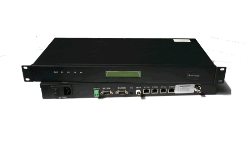

自守时NTP服务器 DNTS-7-OSC 说明书下载 放大图片
  产品型号: DNTS-7-OSC
  产品尺寸: 19英寸1U
  内置恒温晶振: 自守时,30年误差1秒
  产品概况
北京中新创科技有限公司研制开发的网络时间服务器DNTS-7-OSC是一种高科技智能的、可独立工作的基于NTP/SNTP协议的时间服务器,DNTS-7-OSC内置恒温晶振(可选配铷原子钟)作为时间发生器,DNTS-7-OSC时间被初始化后自动运行,作为高精度时间源,30年左右误差1秒。网络中需要时间信号的设备如计算机,控制器等设备就可以与标准时钟信号同步。标准的时钟信息通过TCP/IP网络传输,DNTS-7-OSC支持多种流行的时间发布协议,如NTP,time/UDP,还可支持可设置的UDP端口的中新创科定义的时间广播数据包。NTP和time/UDP的端口号分别固定于RFC-123和RFC-37指定的123和37。DNTS-7-OSC同时支持SNTP协议的广播工作模式。
 DNTS-7-OSC有三种型号可供选择,DNTS-71-OSC为有1个10/100M自适应的以太网口,DNTS-72-OSC为有2个10/100M自适应的以太网口,DNTS-74-OSC为有4个10/100M自适应的以太网口,网口间物理相互隔离,完全保证数据安全性,可全设置同一个网段或者不同网段,具有冗余性,某个网口的故障将不会影响其他网口正常工作。每个以太口必须设置独立IP地址。

授时精度
 1-10ms
支持协议
 NTP/SNTP V10,V20,V30,V40,SNMP,UDP,Telnet,IP,TCP
网口数量
 1-4个10/100M自适应
CPU
 双CPU同时工作,32位CPU为双核处理器,性能及大提高
吞吐量
 可满足每秒2000次时间请求
授时记录
 保存最新50条
本地告警
 继电器最大电流10A
输出
 1路RS232,1路RS485,NMEA 0183格式,1路1PPS
日老化率
 1E-10
可选模块
 B码输入,B码输出;北斗接收机;1PPS,1PPM,1PPH;铷原子钟,日漂移率1E-12;天馈线避雷器、50、80、100米电缆
