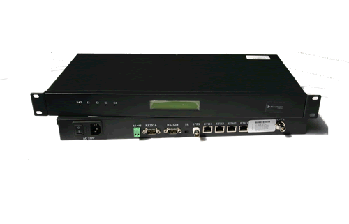

4网口GPS校时  GPS对时器  GPS授时装置DNTS-74 说明书下载 放大图片
  产品型号: DNTS-74
  产品尺寸: 19英寸 1U
  4个 10/100M网口: 双CPU双内核
  产品概况
    北京中新创科技有限公司研制开发的GPS校时  GPS对时器  GPS授时装置DNTS-7是一种高科技智能的、可独立工作的基于NTP/SNTP协议的时间服务器,GPS校时  GPS对时器  GPS授时装置DNTS-7从GPS地球同步卫星上获取标准时钟信号信息,将这些信息在网络中传输,网络中需要时间信号的设备如计算机,控制器等设备就可以与标准时钟信号同步。标准的时钟信息通过TCP/IP网络传输,GPS校时  GPS对时器  GPS授时装置DNTS-7支持多种流行的时间发布协议,如NTP,time/UDP,还可支持可设置的UDP端口的中新创科定义的时间广播数据包。NTP和time/UDP的端口号分别固定于RFC-123和RFC-37指定的123和37。DNTS-7同时支持SNTP协议的广播工作模式。
    DNTS-7有三种型号可供选择,DNTS-71为有1个10/100M自适应的以太网口,DNTS-72为有2个10/100M自适应的以太网口,DNTS-74为有4个10/100M自适应的以太网口,网口间物理相互隔离,完全保证数据安全性,可全设置同一个网段或者不同网段,具有冗余性,某个网口的故障将不会影响其他网口正常工作。每个以太口必须设置独立IP地址。
  详细参数
授时精度
 1-10ms
支持协议
 NTP/SNTP V10,V20,V30,V40,SNMP,UDP,Telnet,IP,TCP
网口数量
 4个10/100M自适应
CPU
 双CPU同时工作,32位CPU为双核处理器,性能及大提高
吞吐量
 可满足每秒2000次时间请求
授时记录
 保存最新50条
本地告警
 led指示
输出
 1路RS232,1路RS485,1路1PPS
串口输入
 1路RS232,可做外部时间源
可选模块
 B码输入,B码输出;北斗接收机;1PPS,1PPM,1PPH;铷原子钟,日漂移率1E-12;恒温晶振,日老化率1E-10;天馈线避雷器、50、80、100米电缆
