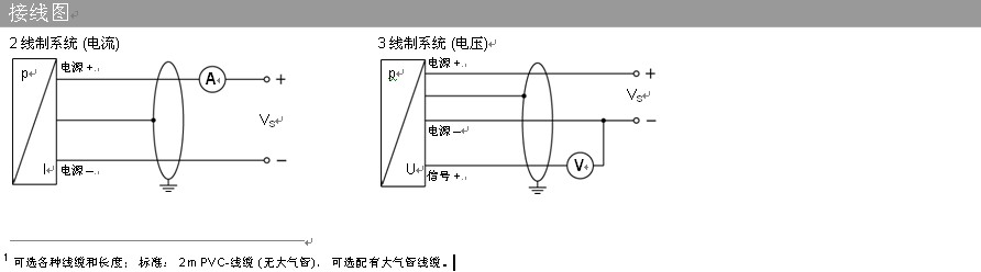

信号输出/ 电源
标准
2线制:    4 ... 20 mA  /  VS = 12 ... 36 VDC
可选
3线制:    0 ... 10 V    /  VS = 13 ... 30 VDC

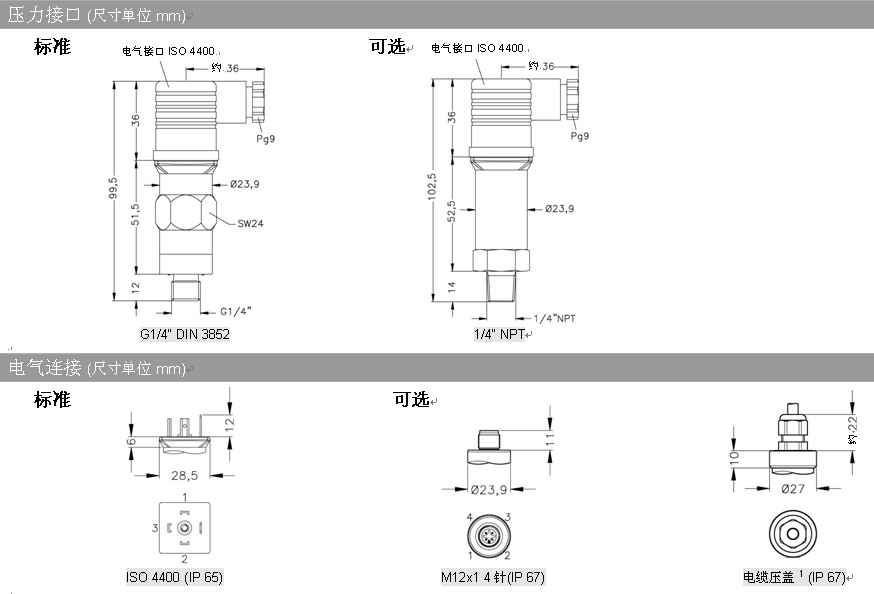

压力接口
不锈钢1.4305   (303)

信号线定义
电气连接
ISO 4400
M12x1 (4针)
线缆色 (DIN 47100)
电源 +
电源 –
信号+ (3线制)
1
2
3
1
2
3
白
褐
绿
                                              地线
接地
4
黄 / 绿 (屏蔽)
