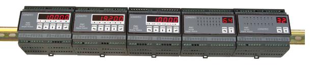

PWCµÄÖÐÎÄÃû×ÖÊǿɱà³Ì³ÆÖØ¿ØÖÆÆ÷£¬ÊÇÒ»ÖÖ²ÉÓÃÄ£¿é»¯Éè¼Æ¡¢¿É·Ö²¼Ê½½á¹¹µÄ³ÆÖØÏµÍ³, ¿É¹ã·ºÓ¦ÓÃÓÚ¸÷ʽ¸÷ÑùµÄ³ÆÖØÏÖ³¡¡£
PWCϵͳ¾ßÓжàÖÖ¹¦ÄÜÄ£¿é£¬¸÷¹¦ÄÜÄ£¿é¼ä¾­¹ý×ÜÏß¼¼ÊõÁ¬½Ó¡£Óû§¿É¸ù¾Ý³ÆÖØÏÖ³¡µÄ¾ßÌåÒªÇó£¬Ñ¡ÅäºÏÊʵŦÄÜÄ£¿é£¬×齨³É¸ßÐԼ۱ȵÄϵͳ¡£
PWC¿É±à³Ì¿ØÖÆÆ÷°üº¬£ºÖ÷¿ØÄ£¿éMC700¡¢Êý×ÖÁ¿Ä£¿éDS700¡¢Ä£ÄâÁ¿Ä£¿éAS700¡¢³ÆÖØÄ£¿éTR700
Ä£¿é»¯Éè¼Æ£º
PWC²ÉÓÃÄ£¿é»¯Éè¼Æ£¬´îÅäÁé»î£¬¼´¿ÉÍê³ÉСϵͳ£¬Ò²¿ÉÒÔÍê³É´óϵͳ£¬Ïó´î»ýľһÑù¡£Óû§¿ÉÒÔÓøù¾ÝϵͳҪÇóµÄ¸ßµÍ£¬Áé»î´îÅ䣬·½±ãÕÒ³öϵͳÐÔÄܺͳɱ¾½áºÏµÄ×î¸ßµã¡£
·Ö²¼Ê½½á¹¹£º
PWC¸÷¹¦ÄÜÄ£¿é¼ä²ÉÓÃ×ÜÏßʽÁ¬½Ó£¬Ä£¿é¿ÉÒÔ¿¿½üÉ豸°²×°£¬¼õÉÙÏÖ³¡²¼Ïߣ¬½µµÍʹÓóɱ¾ºÍά»¤³É±¾£¬Ìá¸ßϵͳ¿É¿¿ÐÔÄÜ¡£
°²×°·½±ã£º
PWC¸÷¹¦ÄÜÄ£¿éͳһʹÓÃDIN35mmµ¼¹ì°²×°£¬Æ÷¼þ²ÉÓÃSMTÉú²ú¹¤ÒÕ£¬Ìå»ýС¶øÇáÇÉ£¬ÆäרÃÅΪ³ÆÖØÐÐÒµ¶øÉè¼Æ£¬·ûºÏÐÐÒµ±ê×¼£¬½ÓÏß±äµÃ¸üΪ¼òµ¥¡£
ÊÊÓû·¾³¶ñÁÓ£º
PWCÒԵ͹¦ºÄµÄ¹¤Òµ¼¶Ç¶ÈëʽϵͳΪ»ù´¡£¬·¢ÈÈÁ¿ÉÙ£¬ÎÞÐë·çÉÈÉ¢ÈÈ£¬²»Å·۳¾£»¶¨Î»ÓÚ¹¤Òµ³ÆÖØ¿ØÖÆ£¬³ä·Ö¿¼ÂÇÁË»§Íâ³ÆÖØ¿ØÖƵÄζȷ¶Î§£¬¿ÉÂú×ã¶àµØÓòÒÔ¼°¿´Î¶ȷ¶Î§µÄÓ¦Óá£
ʵʱÐÔÇ¿£º
PWCÊÇ»ùÓÚǶÈëʽʵʱ²Ù×÷ϵͳ£¬¾ßÓÐÊý¾Ý²É¼¯ºÍ¿ØÖÆÊµÊ±ÐÔÇ¿£¬ÏìÓ¦Ëٶȿ죬²»Å²¡¶¾¸ÐȾµÈÓŵ㡣
×ÔÖ÷֪ʶ²úȨµÄǶÈëʽʵʱÊý¾Ý¿â£º
PWCÔÚ¸ßËÙǶÈëʽϵͳÉÏʵÏÖ×ÔÖ÷֪ʶ²úȨµÄǶÈëʽʵʱÊý¾Ý¿â¡£ÕâʹµÃPWCÓµÓÐÇ¿´óµÄÊý¾Ý¹ÜÀíºÍ·ÖÎöÄÜÁ¦£¬ÎªÊµÏÖ¸ºÔð³ÆÖØ¿ØÖÆËã·¨Ìṩ֧³Åƽ̨¡£
ÏȽøµÄ¿ØÖÆËã·¨£º
PWC²ÉÓÃ×ÔÊÊӦģÐÍÔ¤²â¿ØÖÆËã·¨µÈ£¬¾ßÓпØÖÆÄ£ÐÍ×Ôѧϰ¡¢¿ØÖƲÎÊý×ÔÕû¶¨¹¦ÄÜ¡£¸ÃË㷨ͨ¹ýÔÚ³ÆÖØÏµÍ³µÄ±ê¶¨½×¶Î£¬ÈÿØÖÆÆ÷×Ôѧϰ³ÆÖØÏµÍ³µÄÌØÐÔ£¬½¨Á¢ÁË·´Ó³¿ØÖÆÏµÍ³ÌØÐԵľ«È·Ä£ÐÍ£¬Òò´Ë¿ÉÒÔÔÚÅäÁÏ¿ØÖÆÖÐÄÜÔ¤²â²»¾ÃÒÔºóµÄ¿ØÖÆÐ§¹û¶øÌáǰʵʩ¿ØÖÆ£¬´Ó¶øÄÜ×öµ½£º
1£© ¿ØÖÆ×¼È·£¬ÏìÓ¦¿ì£¬¹ý³åÁ¿Ð¡£»
2£©
 ¿ØÖÆÎȶ¨£¬µ÷½Ú¸ººÉС£¬½ÚÊ¡ÄÜÔ´£¬ÑÓ³¤É豸ʹÓÃÊÙÃü¡£
¿ª·ÅÐÔ:
PWC¾ßÓпª·ÅÐÔ£¬Ö§³ÖÓû§½øÐжþ´Î¿ª·¢£¬±à³ÌÓïÑÔʹÓõ±Ç°Á÷ÐеÄÂß¼­¿ØÖÆÓïÑÔ£¬ÈçÌÝÐÎͼ¡¢Ö¸Áî±íºÍÎı¾ÓïÑԵȣ»ÏóÔÚPLC»òPC»úÉÏÒ»Ñù£¬ÔÚPWCÉϸù¾ÝÐèÒª½øÐбà³Ì£¬Ê¹PWCÄܹ»Âú×ã¸÷ÖÖ²»Í¬µÄ¹¤ÒÕÒªÇ󣬸ü¼ÓÈËÐÔ»¯¡£
PWCÄ£¿éÊÇϵͳµÄÖ÷Òª×é³É²¿·Ö£¬Ä¿Ç°Ìṩ8ÖÖ²»Í¬¹¦ÄÜÀàÐ͵ÄÄ£¿é£¬Ö÷ÒªÓУº
Ö÷¿ØÄ£¿éMC700
ÕûºÏ¶à¹æ¸ñµÄÈí¼þ¹¦ÄÜÈçHMI¡¢ÈíÂß¼­¡¢µ¥Ò»µÄÊý¾Ý¿â¡¢ÅäÁÏËã·¨Èí¼þ¡£ÊÇÕû¸öPWCϵͳµÄºËÐÄ
³ÆÖØÄ£¿éTR700
Ö÷ÒªÓÃÓÚ¶ÔÖØÁ¿µÄ²âÁ¿£¬Ò²°üº¬4·µÄ¿ª¹ØÁ¿ÊäÈëºÍ4·¿ª¹ØÁ¿Êä³ö
AIOÄ£¿é
¸ÃÄ£¿é¾ßÓÐ4¡«20mAµÄÄ£ÄâÁ¿ÊäÈëºÍÄ£ÄâÁ¿Êä³ö¸÷Á½¸öͨµÀ£¬²É¼¯Í¨µÀ¿ÉÒÔ¶Ô¾ßÓÐ4¡«20mAÊä³öµÄ´«¸ÐÆ÷¡¢É豸µÈ½øÐвɼ¯£»Êä³öͨµÀ¿ÉÒÔÓÃÓÚÇý¶¯¿ØÖÆÉ豸£¬Èç±äƵµ÷ËÙµÈ
DIOÄ£¿é
°üº¬8·Êý×ÖÁ¿ÊäÈëºÍ8·Êý×ÖÁ¿Êä³ö£¬Ö÷ÒªÓÃÓÚÏÖ³¡¿ª¹ØÁ¿µÄÊäÈëºÍÊä³ö£¬ÊäÈë½ÚµãÁ¬½ÓÉ豸µÄÎÞÔ´½Óµã£¨¸É½Óµã£©£¬Èç°´Å¥ÊäÈë¡¢Ðг̿ª¹Ø¡¢½Ó½ü¿ª¹ØµÈ£¬Êä³ö½ÚµãÊǼ̵çÆ÷Êä³ö£¬½ÓµãÈÝÁ¿ÎªAC250V5A£¬DC30V5A£¬¿ÉÒÔÇý¶¯½»Á÷½Ó´¥Æ÷£¬µç´Å·§µÈ
AIÄ£¿é
¾ßÓÐ4·4¡«20mAµÄÄ£ÄâÁ¿ÊäÈëͨµÀ£¬Æä×÷ÓúÍAIOÄ£¿éµÄÊäÈ벿·ÖÏàͬ
DIÄ£¿é
Ìṩ24·¿ª¹ØÁ¿ÊäÈ룬½ÓµãÀàÐͺÍDIOÄ£¿éµÄÊäÈë½ÓµãÀàÐÍÏàͬ
AOÄ£¿é
¾ßÓÐ4·4¡«20mAÄ£ÄâÁ¿Êä³ö
DOÄ£¿é
¾ßÓÐ24·¿ª¹ØÁ¿Êä³ö£¬½ÓµãÈÝÁ¿ÎªAC250V5A£¬DC30V5AµÄ¿ª¹ØÁ¿Êä³ö
Ó¦Ó㺻ìÄýÍÁ½Á°èÕ¾¡¢½¨²Ä¡¢Ò±½ð¡¢»¯¹¤¡¢Ê³Æ·£¬ËÇÁÏ£¬ÎïÁ÷µÈÁìÓò¹¤Òµ³ÆÖØÏµÍ³£»
