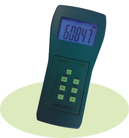

HF100手持式测力计是一种小型多功能高精度的负荷测试仪器,数字显示分辨率高,使用方便,为新一代高效高精度的力值测试分析仪器。
本产品采用SMT生产,体积小巧,可靠性高。
特点:
◆ 适用于所有的电阻应变式测力与称重传感器
◆ 选用清晰、稳定的5位段式LCD显示
◆ 对于重量显示,可选用如下不同的分度间距:1,2或5
◆ 超载时,仪表显示“O.L.”信息
◆ 小数点位置可以根据需要进行设置,最多可设置4位小数
◆ 采用Delta-Sigma 方法
◆ 内部分辨率为65,000
◆ 显示量程可从1000至9,500中选择
◆ 采样速度可调,最大速率为每秒1000次
◆ 在同一测试过程,可以捕捉峰值和谷值,互不影响
◆ 接通电源时,仪表具有自我诊断功能
◆ 可使用软件进行功能设定
◆ 具有2个可编程开关输出
◆ 标准RS232通讯口输出,通讯波特率可选择
◆ 通讯接口可配置成自动发送方式,通讯速率高(最快每采集一个点,发一包数据),可根据通讯接
口的数据绘制试验曲线
◆ 可存储4路传感器的标定信息和编程信息
◆ 与便携式打印机配套使用,方便打印测试中的各类数据、曲线、流水号等,内容丰富直观
◆ 电路超低功耗设计,延长电池寿命
◆ 内置电池供电,充满电池能连续工作12小时以上
◆ 多层菜单设计,分类编排,方便用户快速修改各个参数
◆ 特殊要求软件可订制。
