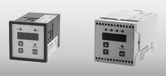

产品名称: BD SENSORS-博德 CIT 400/CIT 401多功能流程变送器
型  号: CIT 400/CIT 401
价  格:
产品简介:
◆为2或3线制电流信号传感器供电
◆CIT 400: 2 个极限值继电器和1个继电器报警输出
可选ATEX防爆认证
◆CIT 401: 泵控制系统及应用
4个极限值继电器和
1个继电器报警输出
详细介绍:
产品描述
多功能流程变送器CIT 400是为2或3线制电流信号传感器供电和采集输出信号而设计的。CIT 401适合用于泵控制系统及应用中。其微控制器件采集、处理传感器信号,然后通过4位LED显示测量值。
操作
其分级式菜单简单明了,非常便于操作。用户可以通过3个按键对各项功能自由设置。 相互独立的极限值继电器节点输出结合能够被自由划分刻度的模拟输出信号使本变送器几乎能够适合任何测量应用。此变送器还具有管理权限设置功能,只有被授权的专业人员才能进行菜单操作,改变参数设置。
典型应用
    ◆液位测量
    ◆泵控制系统及应用
信号输出
输出信号
0 / 4 … 20 mA
负载特性
最大500 W
数量,型号
1个, 电气隔离(galvanically isolated)
信号输入1
2或3线制系统
4 … 20 mA (CIT 401面板式壳体仅提供2线制系统)
负载
Ri  = 50 W; 输入电流 最大75 mA 无损坏; 可复式电子保险丝保护
数量
1个
1 CIT 401多点线性补偿
电源
交流电压 AC
标准:  230 VAC, 50/60 Hz   其他请咨询
防爆 Ex 保护 (CIT 400可选 ):   100 … 240 VAC, 50/60 Hz
直流电压 DC
标准:  24 VDC ± 10 %        其他请咨询
防爆 Ex 保护 (CIT 400可选 ):   18 … 36 VDC
功率消耗
CIT 400: 约4 VA
CIT 401: 约6 VA
节点 / 报警继电器
节点
CIT 400: 2个独立继电器 (无电势单刀双掷);
CIT 401: 4个独立继电器 (无电势单刀双掷);
继电器报警
1 个继电器输出 (轨道式壳体:无电势单刀双掷;面板式壳体:无电势常开);
断路和电流过载报警
开关电压
最大 230 VAC
开关电流
最大 5 A (cos  0. 9)
传感器电源
DC直流机
VS - 3 V
CIT 400 防爆 Ex:  约 14. 5 V @ 20 mA
AC交流机
约 14 V @ 20 mA; 约 20. 5 V @ 4 mA
传感器电流极限
标准
约 32 mA
CIT 400防爆 Ex
线性极限,电气极限 约 37 mA
电气保护
短路保护
永久 – 测量电路输出与供电电源输出电气隔离
反极性保护
DC直流机:无损坏,但不工作
电磁兼容
射频保护符合EN 61326
电气连接
标准
镙钉钳接线 ; 线孔 2.5 mm2
外壳
面板式外壳
轨道式外壳
材料
Noryl
ABS
防护等级
壳体:    IP 40 / IP 65 2
接线端子:    IP 20
壳体:    IP 40
接线端子: IP 20
2 前端面板用透明罩密封能够将保护等级提高至IP 65。透明罩可选。
其他
显示
4位,7段LED显示,红字 ,字高 10 mm,字宽7.5 mm
显示范围-1999 ... +9999;精度 0.2 % ± 1 位
LED
节点:绿
报警:红
操作
通过3个按键从菜单设置参数
工作温度
电子元器件 / 环境/ 保存: -20 ... 60 °C
重量
AC 交流机: 约 450 g
DC 直流机: 约300 g
安装位置
不限
数据储存
永久 EEPROM
防爆 Ex  (CIT 400可选)
认证 AX13-CIT 400
II (1) GD [EEx ia] IIC
最大技术安全值
Uo = 25.2 V, Io = 84.8 mA, Po = 535 mW; IIC: Co = 107 nF,Lo = 5.7 mH
工作温度
环境: -20 ... 40 °C
