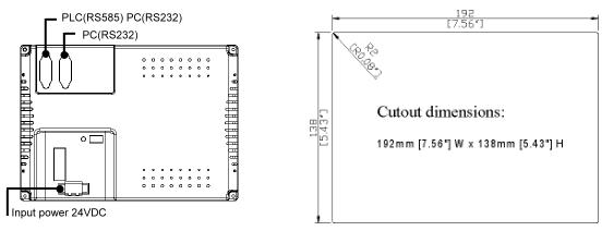

 串口:
 1 RS-232 (HMI-PC)    1 RS232/485 (HMI-PLC)

 输入电压:
 24 VDC, 0.5A maximum
 人机尺寸:
 WxHxD:204x150x48mm
 开孔尺寸:
