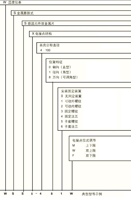

  Ñ¡ÐÍ·½Ê½
  Ðͺż°¹æ¸ñ
ÐÍ  ºÅ ²âη¶Î§¡æ ¾«¶ÈµÈ¼¶ ±£»¤¹Ü²ÄÁÏ ¹æ ¸ñ  L(mm) °²×°¹Ì¶¨×°ÖÃ
WSSX-400
  -40-+80
  0-+50
  0-+100
  0-+150
  0-+200
  0-+300
  0-+400
  0-+500
1.5
1Cr18Ni9Ti
   304
   316
   316L
¹þÊÏC-276
75
100
150
200
300
400
500
750
1000
Î޹̶¨×°ÖÃ
WSSX-410
WSSX-480
WSSX-401 ¿É¶¯ÍâÂÝÎÆ
WSSX-411
WSSX-481
WSSX-402 ¿É¶¯ÄÚÂÝÎÆ
WSSX-412
WSSX-482
WSSX-403 ¹Ì¶¨ÂÝÎÆ
WSSX-413
WSSX-483
WSSX-404 ¹Ì¶¨·¨À¼
WSSX-414
WSSX-484
WSSX-405 ¿¨Ì×ÂÝÎÆ
WSSX-415
WSSX-485
WSSX-406 ¿¨Ì×·¨À¼
WSSX-416
WSSX-486
