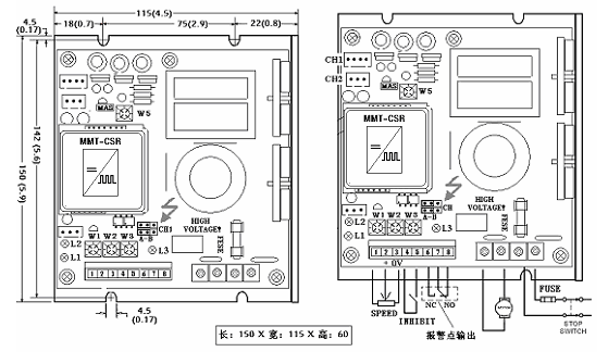

MMT-AC24DP20BL
²úÆ·ÃèÊö£º¸Ã²úÆ·²»½ö¿ÉÒÔ¿ØÖÆÓÐË¢Ö±Á÷µç¶¯»ú£¬Ò²¿ÉÒÔ¿ØÖƸÐÐÔ¸ºÔØ¡¢´¿×èÐÔ¸ºÔØ
µ÷ËÙÀàÐÍ£ºPWMÖ±Á÷Âö¿íµ÷ËÙ;¹¤×÷ƵÂÊ£º25KHZ
ÌØµã£º¢ÅPWMÂö¿íµ÷ÖÆ
¢ÆÂí´ïÔËתƽÎÈ¡¢ÔëÒôµÍ
¢Ç¿ª»·µ÷Ëٱȣº 100£º1
¢ÈתËÙ¿ØÖƾ«¶È¸ß£º1%
¢ÉË«±Õ»·P/Iµ÷½Ú
¢ÊʹÄÜ¿ØÖƹ¦ÄÜ
¢Ë¸úËæÐԺà ÏìÓ¦ËÙ¶È¿ì.
¢Ì¹ýѹ¡¢ÏÞÁ÷±£»¤.
¢Í¶Ì·¡¢¹ýÁ÷±¨¾¯Í£Ö¹Êä³ö¹¦ÄÜ
µç»úÀàÐÍ£ºÖ±Á÷ËÅ·þ¡¢ÓÀ´Å£¨Ï¡ÍÁ£©¡¢ËûÀø¡¢´®Àø¡¢Ó¡Ë¢µÈÓÐË¢Ö±Á÷µç»ú
¹¦ÂÊ·¶Î§£º
µçѹ µçÁ÷ |
12V |
24V |
20A |
0.18KW |
0.36KW |
1HP=0.735KW Ñ¡Ôñµ÷ËÙÆ÷µçÁ÷·¶Î§£ºÂí´ï¶î¶¨µçÁ÷µÄ£¨1.2±¶-2±¶£©
¼¼Êõ²ÎÊý£º
ϵÁÐMMT-AC |
ÊäÈëµçѹ AC£¨V£© |
Êä³öµçѹ DC£¨V£© |
Êä³öµçÁ÷ £¨A£© |
¿ØÖÆ·½Ê½ |
ʹÄÜ¿ØÖÆ ·½Ê½ |
ÈíÆôʱ¼äÉ趨·¶Î§ |
×î¸ßµçѹÏÞÖÆ·¶Î§ |
¹ýÔØ ±£»¤ |
¹ýѹ ±£»¤ |
24DP20BL |
24¡À10% |
0~12 0~24 |
20 |
µçλÆ÷ 10K¦¸ |
¿ª¹ØÁ¿ |
0~10S |
12V~24V |
¡ñ |
¡ñ |
±¸×¢£ºÐè¼ÓÉ¢ÈÈÆ÷ |
¹¦Äܵ÷Õû£º¡îÁ¦¾Ø²¹³¥µ÷ÕûIR COMP
¡îÊä³öµçÁ÷µ÷ÕûTORQUE
¡î×î¸ßµçѹµ÷ÕûMAX
¡îÈíÆô¶¯Ê±¼äµ÷ÕûACCEL
ÆäËüÊä³öµçѹ¿ÉÉ趨
°²×°·½Ê½£ºµ×°å¡¢²à±Ú
°²×°³ß´ç£ºµ¥Î»£ºmm
