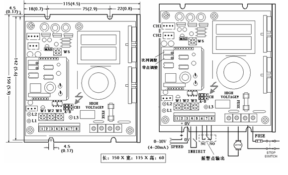

备注:1、模拟量控制:0~5V、0~10V、4~20mA
       2、接受其他技术要求订制
●:具备该功能
功能调整:
☆力矩补偿调整IR COMP
☆输出电流调整TORQUE
☆最高电压调整MAX
☆软启动时间调整ACCEL
安装方式:底板、侧壁
安装尺寸:
