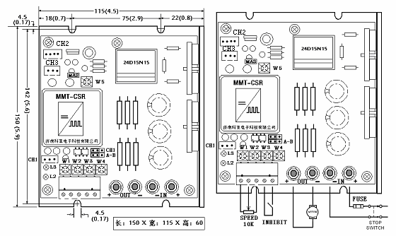

产品名称: MMT-DC24DP50-80BL 24V直流马达调速器
型  号: MMT-DC24DP50-80BL
品  牌: 科亚电子
特点:
⑴PWM脉宽调制
⑵马达运转平稳、噪音低
⑶开环调速比: 100:1
⑷转速控制精度高:1%
⑸双闭环P/I调节
⑹使能控制功能
⑺跟随性好 响应速度快.
⑻过压、限流保护.
⑼短路、过流报警停止输出功能
电机类型:直流伺服、永磁(稀土)、他励、串励、印刷等有刷直流电机

1HP=0.735KW 选择调速器电流范围:马达额定电流的(1.2倍-2倍)

备注:1、需加散热器
       2、加信号隔离器后可以使用模拟量控制0~5V、0~10V、4~20mA(接受PWM给定订制)
       3、接受其他技术要求订制
●:具备该功能
功能调整:
☆力矩补偿调整IR COMP
☆输出电流调整TORQUE
☆最高电压调整MAX
☆软启动时间调整ACCEL
☆软停止时间调整DECEL
安装方式:底板、侧壁
安装尺寸:
