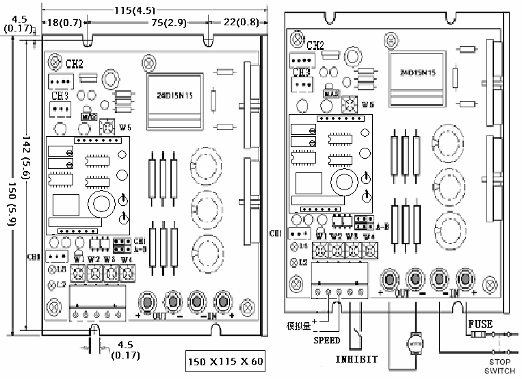

MMT-DC24DP50-80AL
²úÆ·ÃèÊö£º¸Ã²úƷרΪʹÓÃΪDCÖ±Á÷¹©µç£¨ÈçµçÆ¿¡¢¿ª¹ØµçÔ´¡¢·¢µç»ú£©µÄ³¡ºÏ¶øÑз¢µÄÒ»¿îÖ±Á÷Âí´ïÇý¶¯Æ÷£¬²»½ö¿ÉÒÔ¿ØÖÆÓÐË¢Ö±Á÷Âí´ï£¬Ò²¿ÉÒÔ¿ØÖƸÐÐÔ¸ºÔØ¡¢´¿×èÐÔ¸ºÔØ¡£
ÓëDC24DP50BL²»Í¬µÄÊÇDC24DP50ALΪÄÚÖÃÐźŸôÀëÆ÷£¬ÊÊÓÃÓÚ×Ô¶¯¿ØÖƵij¡ºÏ¡£
µ÷ËÙÀàÐÍ£ºPWMÖ±Á÷Âö¿íµ÷ËÙ;¹¤×÷ƵÂÊ£º25KHZ
ÌØµã£º
¢ÅPWMÂö¿íµ÷ÖÆ
¢ÆÂí´ïÔËתƽÎÈ¡¢ÔëÒôµÍ
¢Ç¿ª»·µ÷Ëٱȣº 100£º1
¢ÈתËÙ¿ØÖƾ«¶È¸ß£º1%
¢ÉË«±Õ»·P/Iµ÷½Ú
¢ÊÄÚÖÃÐźŸôÀëÆ÷
¢ËʹÄÜ¿ØÖƹ¦ÄÜ
¢Ì¸úËæÐԺà ÏìÓ¦ËÙ¶È¿ì
¢Í¹ýѹ¡¢ÏÞÁ÷±£»¤
¢Î¶Ì·¡¢¹ýÁ÷±¨¾¯Í£Ö¹Êä³ö¹¦ÄÜ
µç»úÀàÐÍ£ºÖ±Á÷ËÅ·þ¡¢ÓÀ´Å£¨Ï¡ÍÁ£©¡¢ËûÀø¡¢´®Àø¡¢Ó¡Ë¢µÈÓÐË¢Ö±Á÷µç»ú
¹¦ÂÊ·¶Î§£º
µçѹ µçÁ÷ |
12V |
24V |
50A |
0.45KW |
0.9KW |
80A |
0.72KW |
1.44KW |
1HP=0.735KW Ñ¡Ôñµ÷ËÙÆ÷µçÁ÷·¶Î§£ºÂí´ï¶î¶¨µçÁ÷µÄ£¨1.2±¶-2±¶£©
¼¼Êõ²ÎÊý£º
ϵÁÐMMT-DC |
ÊäÈëµçѹ DC£¨V£© |
Êä³öµçѹ DC£¨V£© |
Êä³öµçÁ÷ £¨A£© |
¿ØÖÆ ·½Ê½ |
ʹÄÜ¿ØÖÆ ·½Ê½ |
ÈíÆôʱ¼äÉ趨·¶Î§ |
Èíͣʱ¼äÉ趨·¶Î§ |
×î¸ßµçѹÏÞÖÆ·¶Î§ |
¹ýÔØ ±£»¤ |
¹ýѹ ±£»¤ |
24DP50AL |
24 (18~36) |
0~12 0~24 |
50 |
µç λ Æ÷ |
Ä£ÄâÁ¿ |
¿ª¹ØÁ¿ |
0~10S |
0~10S |
12V~24V |
¡ñ |
¡ñ |
24DP80AL |
±¸×¢£º1¡¢Ä£ÄâÁ¿£º0~5V¡¢0~10V¡¢4~20mA µçλÆ÷£º10K¦¸ 2¡¢½ÓÊÜÆäËû¼¼ÊõÒªÇó¶©ÖÆ |
¹¦Äܵ÷Õû£º
¡îÁ¦¾Ø²¹³¥µ÷ÕûIR COMP
¡îÊä³öµçÁ÷µ÷ÕûTORQUE
¡î×î¸ßµçѹµ÷ÕûMAX
¡îÈíÆô¶¯Ê±¼äµ÷ÕûACCEL
¡îÈíֹͣʱ¼äµ÷ÕûDECEL
°²×°·½Ê½£ºµ×°å¡¢²à±Ú
°²×°³ß´ç£º
