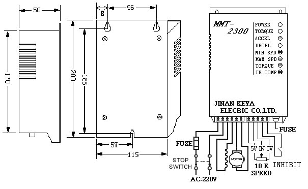

¹¦Äܵ÷Õû:
¡î×î¸ßתËÙÏÞÖÆ£ºMAX SPD
¡î×îµÍתËÙÏÞÖÆ£ºMIN SPD
¡îÈíÆô¶¯Ê±¼äµ÷Õû£ºACCEL
¡îÈíֹͣʱ¼äµ÷Õû£ºDECEL
¡îµçÁ÷ÏÞÖÆµ÷Õû£ºTORQUE
¡îÁ¦¾Ø²¹³¥µ÷Õû£ºIR COMP
ͬ¹æ¸ñÐͺţº
ϵÁÐ
ÐͺÅMMT-
10A
90DR10BL-FB
110 DR10BL-FB
180DR10BL-FB
ÆäËüÊä³öµçѹ¿ÉÉ趨
°²×°·½Ê½£ºµ×°å
°²×°³ß´ç£ºµ¥Î»£ºmm
