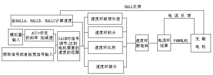

四、驱动器构成

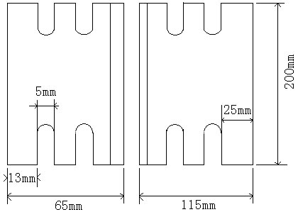

五、安装尺寸:单位mm
