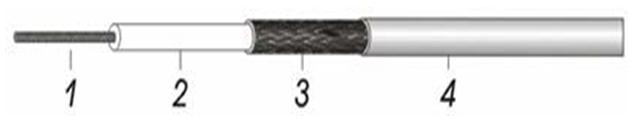

产品名称: RG美军标同轴电缆
型  号: RG187
RG美军标同轴电缆
一、产品说明
   应用于高频传输,特别是发报机,接收器,电脑,无线电设备,视频信号、射频信号传输。同轴电缆保证各式机械、热力、电子设备中能达到GHz高频层次的应用。
二、规格说明
导 体 结 构
绝 缘
屏 蔽
外 被
阻抗
Ω
电容
PF/M
线规
结构
标准
外径
材料
标准
外经
材料
标准
外经
材料
标准
外经
RG178
7/0.102
0.306
FEP
0.86
TC
1.30
FEP
1.80
97
RG179
7/0.102
0.306
FEP
1.60
TC
2.04
FEP
2.54
75
64
RG187
7/0.102
0.306
PFA
1.60
TC
2.04
PFA
2.67
75
64
RG188
7/0.17
0.51
PFA
1.52
TC
1.95
PFA
2.67
97
RG195
7/0.102
0.306
PFA
2.59
TC
3.00
PFA
3.58
95
RG196
7/0.102
0.306
PFA
0.86
TC
1.30
PFA
1.71
97
RG316
7/0.17
0.51
PFA
1.52
TC
1.95
PFA
2.50
97
