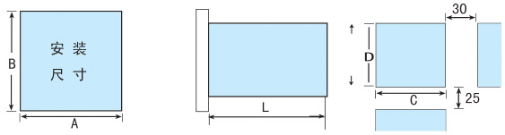

4.°²×°³ß´ç
hspace=0
A
B
L
C
D
     HH4
48
48
80
45+0.5
45+0.5
     HH6
96
48
100
91+0.5
45+0.5
     HH7
72
72
100
67.5+0.5
67.5+0.5
     HH8
48
96
100
45+0.5
91+0.5
