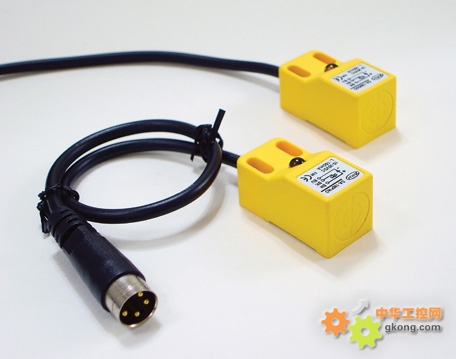

产品名称: S17小方型接近开关
型 号: GSYL-17NO5B
价 格: 0.00
品 牌:
名称: S17小方型接近开关
特点及参数:
-外型尺寸: L28*W17*H17 MM
-外壳材料: ABS
-检测距离: Sn=5mm
-工作电压: 10~30V DC/90~260V AC
-输出电流:  200mA/300mA
-保护类型: 极性/过流保护
-防护等级: IP67
-输出电压降:2V
-环境温度:25~﹢75
-开关频率DC/AC:500HZ / 250Hz / 25Hz
-连接方式:尾部出线-电缆
-电缆每股芯数+芯线线径:12*0.12MM
-标准缆线长度:2M
-电感式接近开关能检测金属,如:铁.不锈钢.黄铜.铝.铜等
-非接触.无磨损.结实耐用.超长寿命。
-有短路保护.极性接错保护功能,在人为接线错误有及负载短路的情况下,能有郊保护开关,不致损坏。
-环氧树脂一体化封灌,防护等级IP67,对脏污不敏感在恶劣环境下使用也能胜任。
-圆柱型(M8/M12/M18/M30),方型(S系列),凸型(F系列)等多种外型规格可选。
-开关量输出种类丰富,分直流两线,直流三线,直流四线,及交流二线,常开常闭,NPN或PNP极性任选。
-全新电路设计,可有郊防止电感式开关误动作,抗干扰能力强。
-可广泛应用于机械,化工,造纸,轻工等行业做限位,定位,检测,计数,测速等传感用途。
