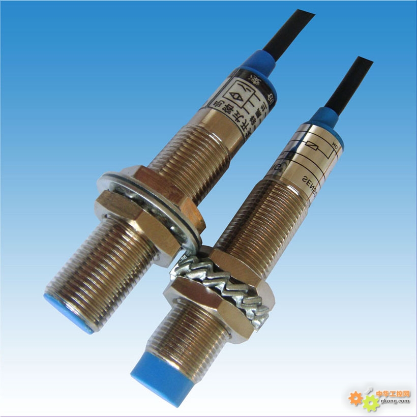

一:特点
-全新电路设计,可有效防止电感式开关误动作,抗干扰能力强.
-电感式接近传感器能检测金属,如:铁、不锈钢、黄铜、铝、铜等.
-非接触、无磨损、结实耐用、超长寿命。
-环氧树脂一体性封灌,防护等级IP67,对脏污不敏感,在恶劣环境下使用也能胜任。
-圆柱形(M12/M18/M30/M4/M5/M8),方型(S系列)及凸型(F系列)等多种外型规格可选。
-开关量输出种类丰富,分直流二线、直流三线、直流四线及交流二线,常开常闭,NPN或PNP极性任选。
-连接方式有电缆型及航空插座型,分为2线、3线、4线电缆型,3线航空插座、4线航空插座型。
-宽范围工作电压,方便系统设计,直流型为DC10-30V,交流型为AC 90-250V。
-可广泛应适用于机械、化工、造纸、轻工等行业作限位、定位、检测、计数、测速等传感用途。
二:技术参数
-产品类别:M12圆柱型电感式接近开关/接近传感器
-外型尺寸:M12*55(埋入式)/M12*59(非埋入式)
-额定工作距离:2.0mm (埋入式)/4.0mm (非埋入式)
-常用型号选型:PNP NO/NC PNP NO+NC /NPN NO/NC NPN NO+NC
-工作电压(DC):10-30V DC
-额定工作电流:200mA
-输出电压降:≤2V
-标准检测物体:A3铁材
-漏电流:≤20uA
-极性接反保护:有
-短路保护:有
-重复精度:≤5%
-环境温度:﹣25~﹢75度
-开关频率:800HZ / 400Hz / 25Hz
-动作显视:红色LED灯
-防护等级(IEC60529):IP67 (防水/防油/防灰尘
-外壳材料:黄铜镀镍
-连接方式:尾部出线-电缆
-电缆每股芯数+芯线线径:12*0.12MM
-标准缆线长度:2M
-认证:CE
