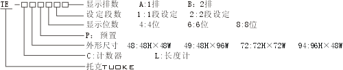

Ò»¡¢ Ðͺż°º¬Òå

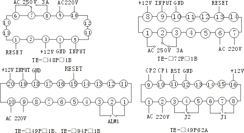

<ËÄ¡¢ Á¬½Óͼ

3£©¡¢½ÓÏß¶Ë×Ó˵Ã÷£º
¢Ù¡¢GNDΪ¹«¹²¶Ë,PAUΪ¼ÆÊýÑ¡Ôñ¶Ë,¼ÆÊýÑ¡Ôñ¶ËPAUÓ빫¹²¶ËGNDÏà½Ó,¼ÆÊýΪµ¹¼ÆÊý,·´Ö®ÎªÕý¼ÆÊý.
¢Ú¡¢RSTΪ¼ÆÊý¸´Î»¶Ë£¬RST¶ËÓëGND¶Ë½Óͨ£¬¼ÆÊýÆ÷»Ö¸´³õʼ״̬£»RST¶ËGND¶Ë¶Ï¿ª£¬¼ÆÊýÆ÷´Ó³õʼֵ¿ªÊ¼¼ÆÊý¡£
¢Û¡¢INPUTΪ¼ÆÊýÊäÈë¶Ë£¬¿ª¹ØÁ¿¡¢µçƽÂö³åÁ½ÖÖÊäÈëÐźżæÈÝ¡£¿ª¹ØÁ¿Èç³£¿ª´¥µã¡¢¹âµç¶Ô¹Ü¡£µçƽÂö³å£ºµÍµçƽ£º-30V¡ª+0.6V£»¸ßµçƽ£º+4V¡ª+30V¡££¨¼ûͼ1£©

3£©¡¢½ÓÏß¶Ë×Ó˵Ã÷£º
¢Ù¡¢GNDΪ¹«¹²¶Ë£¬PAUΪ¼ÆÊýÑ¡Ôñ¶Ë,¼ÆÊýÑ¡Ôñ¶ËPAUÓ빫¹²¶ËGNDÏà½Ó,¼ÆÊýΪµ¹¼ÆÊý,·´Ö®ÎªÕý¼ÆÊý.

2£©¡¢¼ÆÊýÊäÈë¶Ë£ºÊäÈë1Ϊ¼õ1¼ÆÊý£¬ÊäÈë2Ϊ¼Ó1¼ÆÊý£¬¿É½ÓÈ뿪¹ØÁ¿Ò²¿É½ÓÈëµçƽÂö³å¡£µçƽÂö³å£ºµÍµçƽ£º-30V¡ª+0.6V£»¸ßµçƽ£º+4V¡ª+30V¡££¨¼ûͼ1)

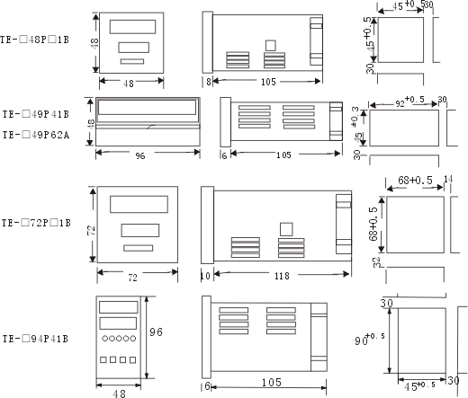

°Ë¡¢ÍâÐμ°¿ª¿×³ß´ç
