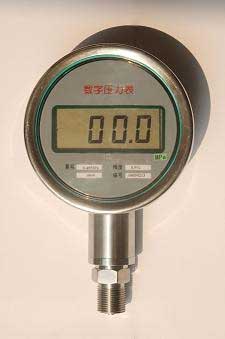

主要特点
高精度、高稳定性,误差≤1%, 内电源、微功耗、不锈钢外壳,
防护坚固,美观精致
主要技术指标
测量范围:-100~0~100kPa 0~0.1~60MPa
准 确 度:±1、0.5%FS
采样时间:1-5秒
显示:4位LCD
供电电池:3.6V/2Ah工业锂电池1节,连续使用≥5年
环境条件:温度:-20~50℃
湿度:90%RH
过载能力:200%FS
连接螺纹:M20×1.5或按用户要求定做
结构
壳体材质:1C18Ni9Ti
面板:玻璃+内PVC面膜
引压管材质:1C18Ni9Ti
选型表
代码
代码说明
HQY100-
内电源数字压力表
表壳
1
不锈钢外壳
2
铝合金外壳
精度等级
1
1%
0
0.5%
压力传感器
S
扩散硅传感器
B
陶瓷传感器
C
弹簧管传感器
测量范围
M
-100KPa~60MPa自定
安装接口
N
M20X1.5螺纹
G
自定
HQY100-
1
1
C
M
G
