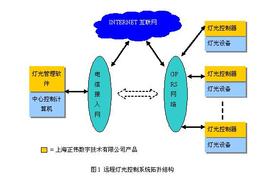

    ZWLITÔ¶³ÌµÆ¹â¿ØÖÆÏµÍ³°üÀ¨Èý¸ö²¿·Ö£ºÖÐÐÄ¿ØÖƼÆËã»ú¡¢Ô¶¶ËµÆ¹â¿ØÖÆÆ÷ºÍ·µÆÉ豸¡£ÏµÍ³Ê¾ÒâͼÈçͼ1Ëùʾ£º
       Í¼1ÖУ¬½ð»ÆÉ«ÎªÉϺ£ÕýΰÊý×Ö¼¼ÊõÓÐÏÞ¹«Ë¾ZWLITµÆ¹â¿ØÖÆÏµÍ³²úÆ·
      ÉèÖÃÔÚÔ¶³ÌµÄµÆ¹â¿ØÖÆÖÕ¶Ëͨ¹ýGPRS·½Ê½Á¬½Óµ½INTERNET»¥ÁªÍø£¬Í¬Ê±£¬ÓÃÓÚ¹ÜÀíµÄÖÐÐĵļÆËã»úҲͨ¹ýרÏß¡¢ISDN¡¢ADSL¡¢²¦ºÅµÈ·½Ê½Á¬½Óµ½INTERNETÍøÂ磬ͨ¹ý»¥ÁªÍøµÄ¹µÍ¨Á¬½Ó£¬ÖÐÐļÆËã»ú¾Í¿ÉÒÔÒÔTCP/IPµÄ·½Ê½Óë¸÷¸öµÆ¹â¿ØÖÆÆ÷½øÐÐÊý¾Ý´«ÊäºÍ¹ÜÀí£¬²»¹ÜµÆ¹â¿ØÖÆÆ÷ÊÇ·ñ·ÅÖÃÔÚͬһ¸ö³ÇÊж¼¿ÉÒÔ½øÐÐʵʱµÄµÆ¹â¹ÜÀí£¬Îª³ÇÊÐÁÁ»¯¡¢³ÇÊнÚÄܵÄÌṩʵʱ¡¢Ô¶³Ì¡¢Í³Ò»µÄ¹ÜÀí¡£      ÎÞÏßµÆ¹â¿ØÖÆÏµÍ³¿ÉÒÔ¼«´óµÄ·½±ã¸÷Öֵƹâ×Ô¶¯»òÕßËæÊ±µÄͳһ¿ØÖƹÜÀí¡£
