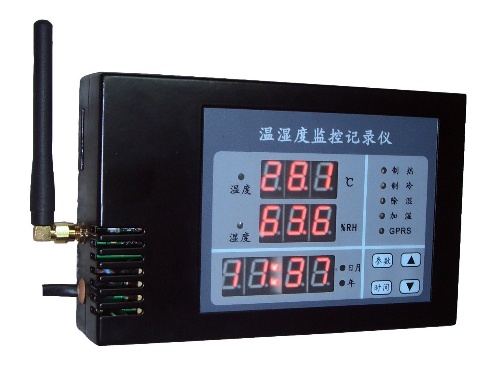

产品名称: WS32供暖效果温湿度智能远程监测仪
型  号: ws32gprs
价  格:
品  牌: 唐山金万众
    WS32温湿度智能远程监测仪是我们精心设计、专门设计制造的一款具有GPRS传输数据功能的温湿度监控记录仪。它具有高精度、高稳定性、 低功耗、断线自动重连、数据自动上传等特点。它集传感技术、计算机技术、通讯技术为一体,可广泛应用于药品储存、农业研究、工业、环保、卫生防疫、实验室、建筑业、仓储运输、博物馆、温室、低温储藏运输车等领域。
    此款产品记录的温湿度数据是通过GPRS网络传输,有GPRS网络覆盖的地方都可以使用,具有分布广泛,不受空间距离限制的特点。该监测仪采用进口数字式传感器,测量准确可靠,可实时监测环境中的温湿度,自动记录环境中的温湿度数据。产品自动化程度高,功能强大,性能稳定, 适应性强,无需人手管理,是需要远程监测的更新换代设备。
温度的测量
    温度传感器选用美国DALLAS公司生产的单总线数字温度传感器。其测温范围是-55℃~+125℃,精度为±0.5℃。它的特点是采用单总线技术、数字传输、感温反应迅速。由于采用了数字温度传感器,取代了传统方法中的采样、放大、AD电路,单总线上是数字量传输,在各种复杂的工作环境中有足够的抗干扰能力,可以高精度、长时间持续工作。
湿度的测量
    湿度传感器选用法国HUMIREL公司生产的比例线性频率输出湿度传感器组件,基于硬质封装的HS1101电容湿度传感器是专门适用于需要精确可靠检测湿度的场所。它的特点是线性的频率输出湿度检测模块,10%RH~95%RH 稳定比例线性的频率输出,温度特性好,高可靠性与长时间稳定性,在长时间处于饱和状态后快速脱湿,反应时间快,对化学品的高抵抗性,浸水没有影响,使用专利的固态聚合物结构,性能稳定可靠。
主要特点:
    1、GPRS网络传输,无须布线,安装不受地域、空间限制。
    2、传感器采用进口数字元件,实时精准测量环境的温、湿度。
    3、自动对温湿度进行监控、记录存储及报警。
    4、内置大容量存储器自动存储温湿度数据。
    5、数据永久保存,断电不丢失,通过软件可任意查询温湿度数据。
    6、通过设置温、湿度上下限值实现自动报警功能。
    7、自带永久日历时钟,断电不影响走时。
    8、温湿度限定值超限可提供短消息报警。
    9、人性化设计,安装简便,小巧美观。
