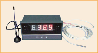

W508KÐÍζȼà²âÒÇÊÇÎÒÃǾ«ÐÄÉè¼Æ¡¢×¨ÃÅÉè¼ÆÖÆÔìµÄÒ»¿î¾ßÓÐ1·״̬ÊäÈ룬ÎÞÏß´«ÊäζÈÊý¾Ý¹¦ÄܵÄζȼà²âÒÇ¡£Ëü¾ßÓи߾«¶È¡¢¸ßÎȶ¨ÐÔ¡¢µÍ¹¦ºÄ¡¢¿íÁ¿³Ì·¶Î§µÈÌØµã¡£Ëü¼¯´«¸Ð¼¼Êõ¡¢¼ÆËã»ú¼¼Êõ¡¢Í¨Ñ¶¼¼ÊõΪһÌ壬¿É¹ã·ºÓ¦ÓÃÓÚѪҺ´¢´æ¡¢µÍδ¢²Ø¡¢Å©ÒµÑо¿¡¢¹¤Òµ¡¢»·±£¡¢ÎÀÉú·ÀÒß¡¢ÊµÑéÊÒ¡¢½¨ÖþÒµ¡¢²Ö´¢ÔËÊä¡¢²©Îï¹Ý¡¢ÎÂÊÒµÈÁìÓò¡£
ζÈÊý¾Ý¡¢¿ª¹Ø×´Ì¬ÐÅÏ¢ÊÇͨ¹ýÎÞÏßÉ䯵´«Ê䣬²ÉÓÃISMƵ¶Î¹¤×÷ƵÂÊ£¬¿É¿¿´«Êä¾àÀ루ÎÞÕϰ£©4000Ã×£¬Ê¹²úÆ·¾ßÓзֲ¼¹ã·º£¬²»Êܿռä¾àÀëÏÞÖÆµÄÌØµã¡£É豸²ÉÓÃPT100´«¸ÐÆ÷£¬²âÁ¿×¼È·¿É¿¿£¬¿Éʵʱ½øÐÐζȼà²â¡£²úÆ·×Ô¶¯»¯³Ì¶È¸ß£¬¹¦ÄÜÇ¿´ó£¬ÐÔÄÜÎȶ¨£¬ÊÊÓ¦ÐÔÇ¿£¬ÎÞÐèÈËÊÖ¹ÜÀí£¬ÊÇ´«Í³Î¶ȲúÆ·µÄ¸üл»´úÉ豸¡£
ζȵIJâÁ¿
ζȴ«¸ÐÆ÷Ñ¡Óýø¿Ú²¬µç×è´«¸ÐÆ÷¡£Æä²âη¶Î§ÊÇ£200¡æ¡«+160¡æ£¬¾«¶ÈΪ¡À0.5¡æ¡£´«¸ÐÆ÷¾ßÓзÀË®¡¢¸ßÎȶ¨¡¢·´Ó³Ñ¸ËÙµÈÌØµã£¬ÔÚ¸÷ÖÖ¸´ÔӵŤ×÷»·¾³ÖÐÓÐ×ã¹»µÄ¿¹¸ÉÈÅÄÜÁ¦£¬¿ÉÒԸ߾«¶È¡¢³¤Ê±¼ä³ÖÐø¹¤×÷¡£
¿ª¹ØÁ¿ÊäÈë
ÓÃÓÚ¼à²âһ·¿ª¹Ø×´Ì¬£¬¿É×öÃÅ¿ª¹Ø¼ì²âÓá£
Ö÷ÒªÌØµã£º
1¡¢¹¤Òµ±ê×¼´«Ê䣬³¤¾àÀë¡¢¸´ÔÓ¹¤Òµ»·¾³¿¹¸ÉÈÅÐÔÇ¿¡£
2¡¢°²×°²»ÊܵØÓò¡¢¿Õ¼äÏÞÖÆ¡£
3¡¢´«¸ÐÆ÷²ÉÓýø¿ÚÊý×ÖÔª¼þ£¬ÊµÊ±¾«×¼²âÁ¿Î¶ÈÖµ¡£
4¡¢¼à²âζȷ¶Î§¿í£º-200¡æÖÁ+160¡æ¡£
5¡¢ÈËÐÔ»¯Éè¼Æ,°²×°¼ò±ã¡£
