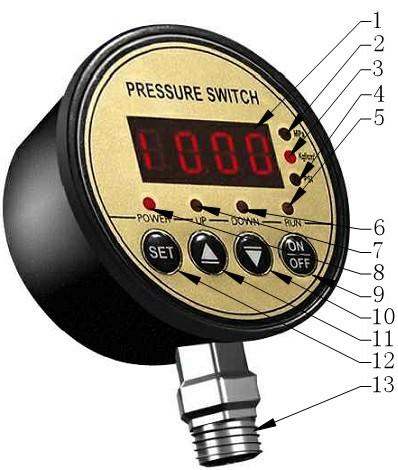

²úƷʾÒâͼ£º
1.ѹÁ¦ÏÔʾ´°¿Ú   2.MPAµ¥Î»Ö¸Ê¾µÆ
3.Kgµ¥Î»Ö¸Ê¾µÆ  4.PSIµ¥Î»Ö¸Ê¾µÆ
5.ÔËÐÐָʾµÆ       6.µÍ±¨¾¯Ö¸Ê¾µÆ
7.¸ß±¨¾¯Ö¸Ê¾µÆ   8.µçԴָʾµÆ
9.ÔËÐÐ(ON/OFF)¼ü10.Êý×Ö¼õС¼ü£¨¨‹£©
11.Êý×ÖÔö¼Ó¼ü£¨¡ø£©    12.ÉèÖüü
13.ѹÁ¦°²×°¿Ú

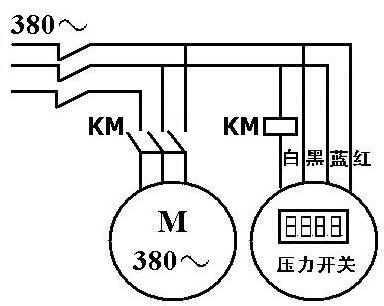

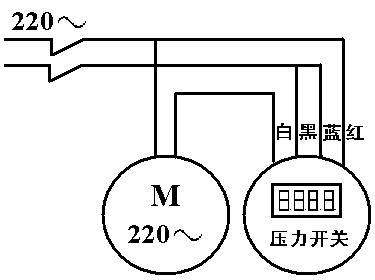

µçÆøÁ¬½Óͼ£º
