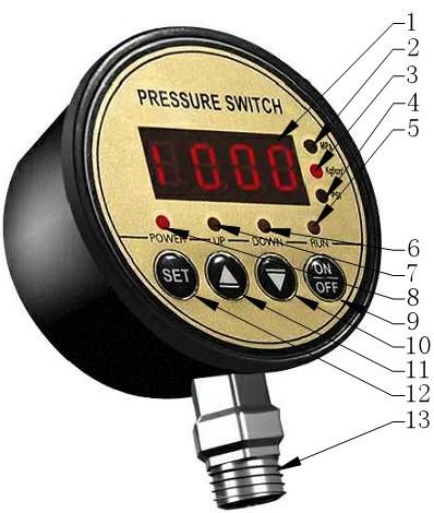

        ÍâÐÎʾÒâͼ£º
1.ѹÁ¦ÏÔʾ´°¿Ú      2.MPAµ¥Î»Ö¸Ê¾µÆ
3.Kgµ¥Î»Ö¸Ê¾µÆ     4.PSIµ¥Î»Ö¸Ê¾µÆ
5.ÔËÐÐָʾµÆ          6.µÍ±¨¾¯Ö¸Ê¾µÆ
7.¸ß±¨¾¯Ö¸Ê¾µÆ      8.µçԴָʾµÆ
9.ÔËÐÐ(ON/OFF)¼ü10.Êý×Ö¼õС¼ü£¨¨‹£©
11.Êý×ÖÔö¼Ó¼ü£¨¡ø£© 12.ÉèÖüü
13.ѹÁ¦°²×°¿Ú

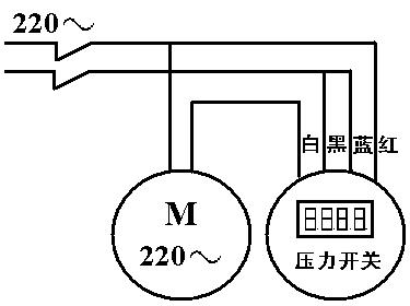

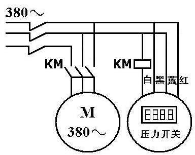

      Á¬ÏßʾÒâͼ£º
