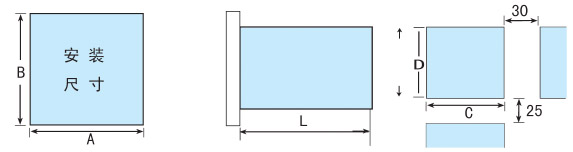

6.安装尺寸
A
B
L
C
D
DP3
48
96
100
45+0.5
91+0.5
DP35
48
96
80
45+0.5
91+0.5

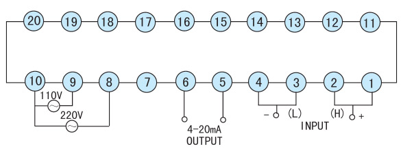

7.端子安装
注:接线如有变动,以出厂仪表接线为准确.
