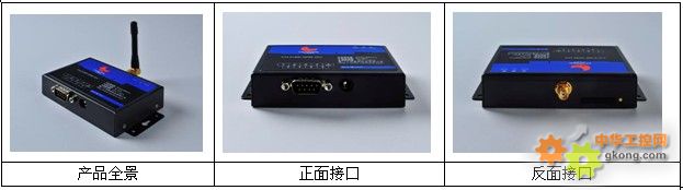

CM8150P²úÆ·½Ó¿Úͼ£º

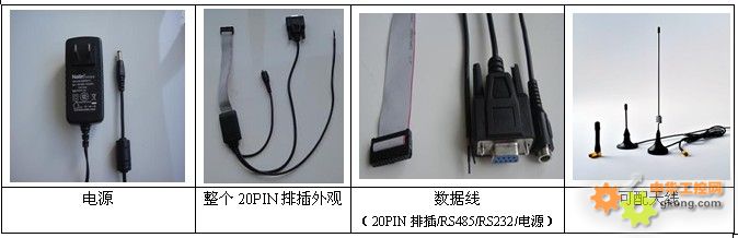

CM8150P²úÆ·Åä¼þͼƬ£º
CM8150EP²úÆ·½Ó¿Úͼ£º

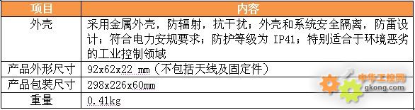

4.    ½ðÊôÍâ¿Ç£º²ÉÓýðÊôÍâ¿Ç£¬·À·øÉ䣬¿¹¸ÉÈÅ£»Íâ¿ÇºÍϵͳ°²È«¸ôÀ룬·ÀÀ×Éè¼Æ£»·ûºÏµçÁ¦°²¹æÒªÇó£»·À»¤µÈ¼¶ÎªIP41£»ÌرðÊʺÏÓÚ»·¾³¶ñÁӵĹ¤Òµ¿ØÖÆÁìÓò¡£

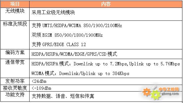

ÎÞÏß²ÎÊý£º
Ó²¼þϵͳ£º

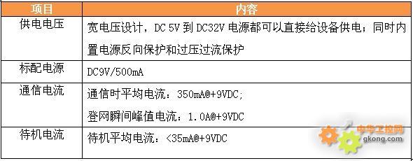

¹©µçÇé¿ö£º

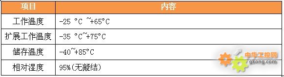

ÎïÀíÌØÐÔ£º
ÆäËû²ÎÊý£º

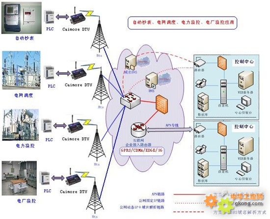

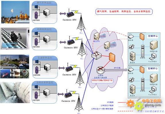

1¡¢  ¼ì²âÐÐÒµÓ¦Óã¨ÎÛȾ¡¢ÆøÏó¡¢Ë®ÎÆ¡¢Ë®Àû¡¢µØÕðµÈ£©
2¡¢  Íø¹Ü¼à¿ØÐÐÒµÓ¦Óã¨È¼Æø¹ÜÍø¡¢Ê¯Ó͹ÜÍø¡¢ÈÈÍø¼à¿Ø¡¢×ÔÀ´Ë®¹ÜÍø¼à¿ØµÈ£©

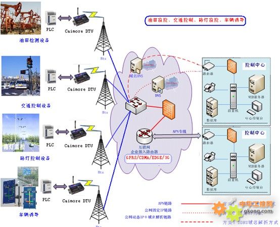

3¡¢  ÓÍÌï¼à¿Ø¡¢Â·µÆ¿ØÖÆ¡¢½»Í¨¿ØÖÆ¡¢³µÁ¾ÓÕµ¼
4¡¢  µçÁ¦ÐÐÒµÓ¦Óð¸Àý£¨Åäµç¼à¿Ø¡¢µçÍø×Ô¶¯»¯¡¢×Ô¶¯³­±í¡¢µçÍøµ÷¶È£©
