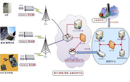

Ó¦Óð¸Àý£º
 Ò»£¬Ó¦Óð¸Àý
ÒøÐÐ/ÓÊ´¢/±£ÏÕµÈ ½ðÈÚÐÐÒµÓ¦Óã¨ROUTER²úÆ·Ó¦Ó÷½°¸£©
