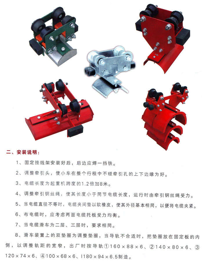

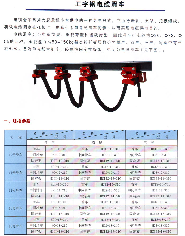

电缆滑车系列为起重机小车供电的一种导电形式,它由行走轮、支架、托板组成,将软电缆固定在托板上,由牵引架与电缆滑车同步,从而实现电缆供电目的。
电缆滑车分为中载荷型、重载荷型和轻载荷型,因此行车行走轮为¢86、¢73、¢55的三种,承载能力≤50-150kg每类按托板层数分为单层、双层、三层,每类中有三种形式,首端为电缆牵引车,终端为固定挂线架,中间位电缆滑车(见下图)工字钢电缆滑车
 GHC型系列工字钢滑车装置用于移动供电机械在移动中电缆的悬吊与移动,已广泛应用于各类起重机械中。该装置具有结构坚固。移动灵活。安全可靠等优点。
  GHC型滑车由牵收引滑车、电缆滑车、终端滑车三部分组成,牵引滑车跟随移动机械导缆(牵引)装置,每个移动机械配1个,随移动机械往返运行。中间电缆滑车将电缆悬挂在工字钢轨道范围内随牵引滑车移动,两端并装有缓冲撞头,滑车视移动长度不同而定数量。终端滑车固定在工字钢导轨末端,一般每个移动机械设置1个。
   该系列滑车分Ⅰ、Ⅱ、Ⅲ、Ⅳ、Ⅴ五种型号,如用户采用12#、14#、16#或更大号数工字钢,可在订货时注明,本厂可成套供货。
                      电缆滑车装置一般配置图
                                                              工字钢电缆滑车
型号 A a B I L l R 重量kg
GHC-Ⅰ10# 170 120 195 120 160 120 50 2.20
GHC-Ⅱ10# 240 135 245 120 220 135 60 5.88
GHC-Ⅲ10# 240 135 285 130 260 180 80 7.09
GHC-Ⅳ10# 320 200 315 130 300 200 95 7.33
GHC-Ⅴ10# 420 200 350 150 360 260
