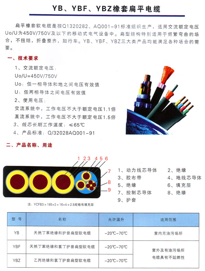

±âÐÍÏðÌ×µçÀÂÊǰ´Q1320282¡¢AQ001-91±ê×¼×éÖ¯Éú²ú£¬ÊÊÓÃÓÚ½»Á÷¶î¶¨µçѹUO/UΪ450V/750V¼°ÒÔϵÄÒÆ¶¯Ê½µçÆøÉ豸ÖС£±âÐÍ½á¹¹ÌØ±ðÊÊÓÃÓÚÆµ·±ÍäÇúµÄ³¡ºÏ£¬²»Ò׍½á£¬ÈçÆðÖØ»úµÈ¡£
£¨1£©UO¡ª¡ªÈÎÒ»Ö÷¾øÔµµ¼ÌåÓë¡°µØ¡±Ö®¼äµçѹÓÐЧֵ¡£
U ¡ª¡ªÈÎÁ½ÏർÌåÖ®¼äµçѹÓÐЧֵ¡£
£¨2£©½»Á÷ϵͳÖУ¬¹¤×÷µçѹ²»´óÓڶµçѹ1.1±¶£¬Ö±Á÷ϵͳÖУ¬¹¤×÷µçѹ²»´óÓڶµçѹ1.5±¶¡£
£¨3£©½»»õ³¤¶È100M£¬ÔÊÐí²»Ð¡ÓÚ20M¶ÌµçÀ½»»õ£¬Æä¶Ì¶ÎÊýÁ¿²»³¬¹ý×ÜÁ¿µÄ10%¡£

| YB |
ÒÆ¶¯±âÐÍÏðÌ×µçÀ |
×÷ÊÒÄÚÆðÖØ»úÔËÊä»úеµçÔ´Ïß |
| YBF |
·ÇÑÓȼÐÔÒÆ¶¯±âÐÍÏðÌ×µçÀ |
ÊÊÓÃÓÚ»§Íâ¼°½Ó´¥ÓÍÎÛ³¡ºÏ£¬¾ßÄÍÆøºòÐԺͷÇÑÓȼÐÔ |
| YBZ |
×èȼÐÔ±âÐÍÏðÌ×µçÀ |
ͬYBF¾ßÓзÇȼÐÔ |

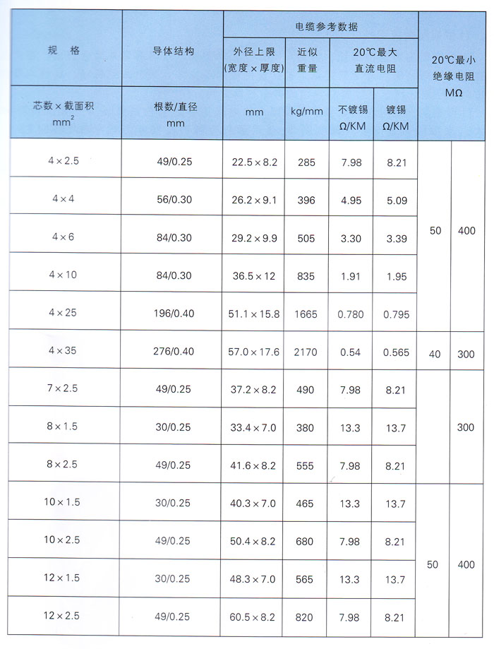

| ÐͺŠ|
½ØÃæ(mm2) |
оÊý |
| YB
YBF
YBZ |
1.5-2.5 |
3¡¢4¡¢5¡¢7¡¢8¡¢10¡¢12 |
| 4-6 |
3¡¢4¡¢5 |
| 25-70 |
3¡¢4 |

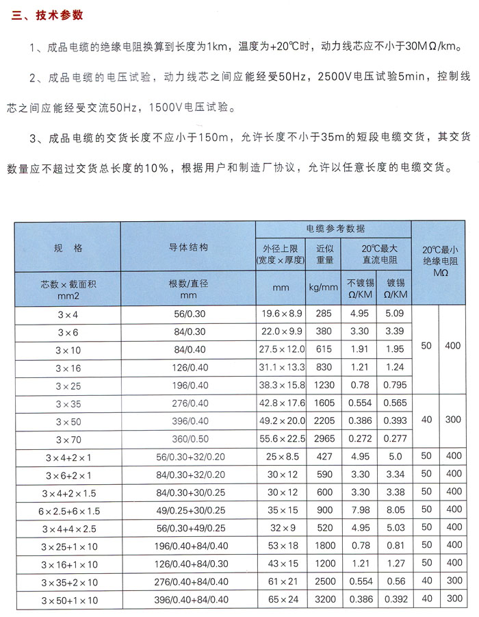

| ZDYHF |
×Ô¶¯±£»¤º¸»úµçÀ |
ÓÃÓÚ¸÷ÖÖÆø¡¢µç¡¢Ë¿(º¸Ë¿)Áª¹©µÄ×Ô¶¯º¸¾æ |
| ÐͺŠ|
¶î¶¨µçѹ |
±ê×¼½ØÃæ (mm2) |
| ZDYHF |
450VAC |
16-95 | | | |
