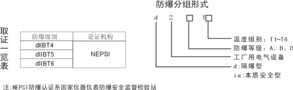

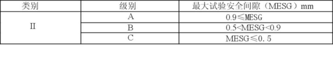

防爆等级防爆热电偶的防爆等级按其使用于爆炸性气体混合物最大试验安全间隙分为A、B、C三级
防爆级别:EXd II _T_                   防护等级:IP65
              EXia II_T_

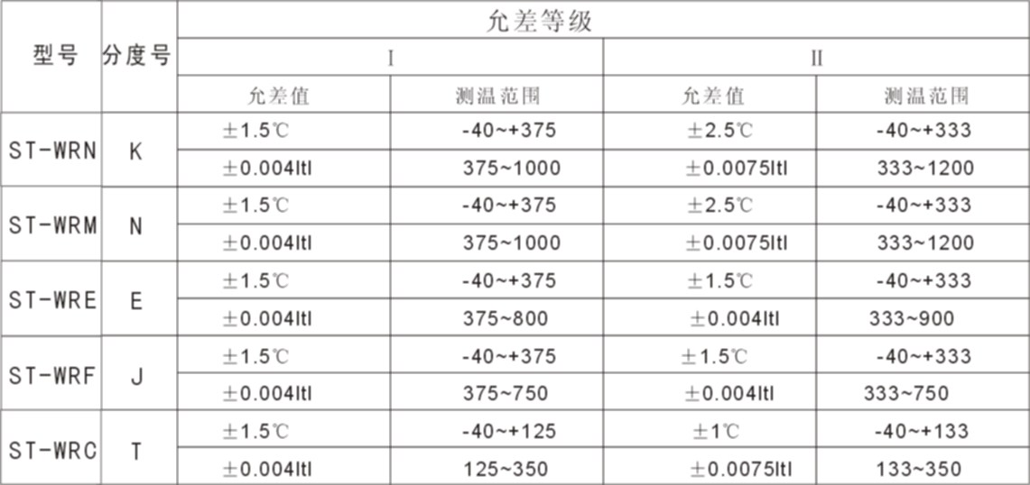

测量范围及允差
