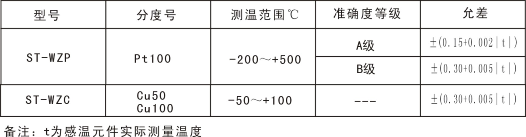

²âÁ¿·¶Î§¼°Ôʲî

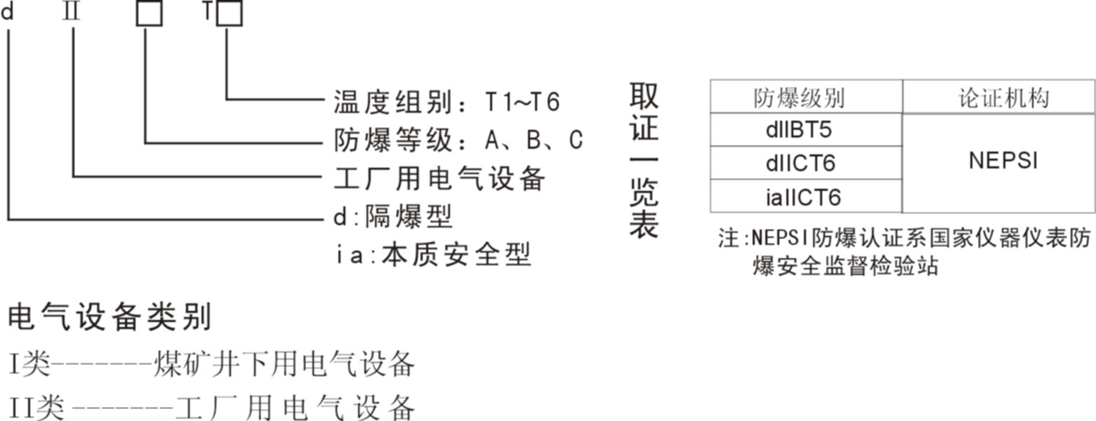

·À±¬·Ö×éÐÎʽ

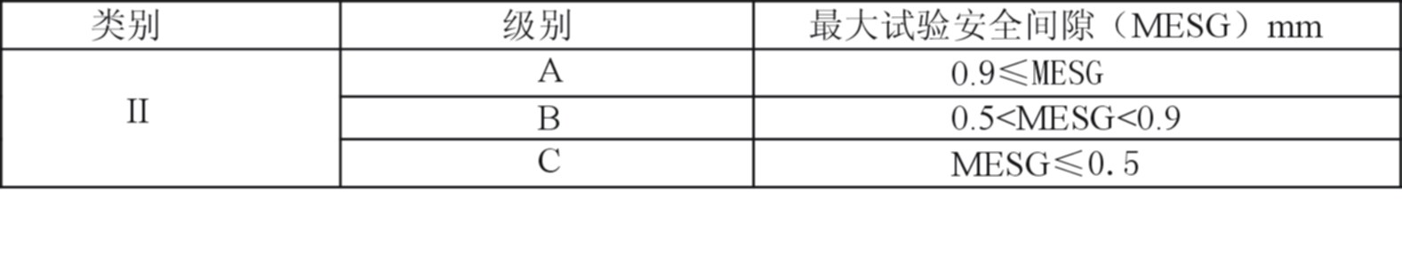

·À±¬µÈ¼¶·À±¬Èȵç×èµÄ·À±¬µÈ¼¶°´ÆäʹÓÃÓÚ±¬Õ¨ÐÔÆøÌå»ìºÏÎï×î´óÊÔÑ鰲ȫ¼ä϶·ÖΪA¡¢B¡¢CÈý¼¶
ζÈ×é±ð

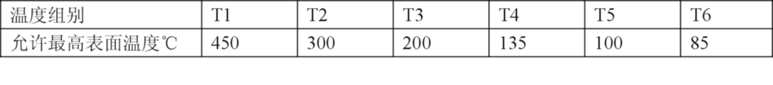

·À±¬Èȵç×èµÄζÈ×é±ð°´ÆäÍâ¶²¿·ÖÔÊÐí×î¸ß±íÃæÎ¶ȷÖΪT1¡«T6
