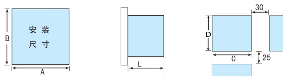

4.°²×°³ß´ç
hspace=0
A
B
L
C
D
FH4
48
48
80
45+0.5
45+0.5
FH7
72
72
100
67.5+0.5
67.5+0.5
FH8
96
48
100
91+0.5
45+0.5

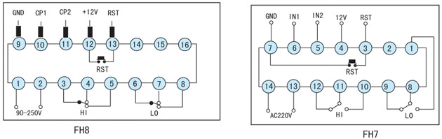

5.¶Ë×ÓÁ¬½Ó

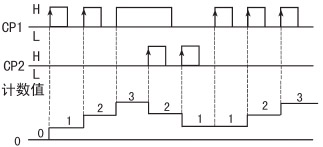

6.ÊäÈ뷽ʽA¡¢B¡¢C¡¢DµÄ¼ÆÊýÇé¿ö
¡¡A¡¡ÊäÈ뷽ʽUP£¨¼Ó·¨£© ¡¡B¡¡ÊäÈ뷽ʽUP/DOWN(¼Ó»ò¼õËã)
CP1:¼ÆÊýÊäÈë CP2:¿ØÖƶË
hspace=0
CP2¸ßµçƽʱ½ûÖ¹CP1ÊäÈ룬µÍµçƽ£¨Ðü¿Õ£©Ê±CP1¼Ó¼ÆÊý.
¡¡¡¡CP1:¼ÆÊýÊäÈ룬CP2:¿ØÖƶË
hspace=0
CP1Ϊ¸ßµçƽʱ£¨Ðü¿Õ£©CP1¼õ¼ÆÊý.
CP2Ϊ¸ßµÍƽʱ£¨Ðü¿Õ£©CP1¼Ó¼ÆÊý.
¡¡C¡¡ÊäÈ뷽ʽUP/DOWN(¼Ó¼õËã) ¡¡D¡¡ÊäÈ뷽ʽUP/DOWN(¿ÉÄæ¼ÆËã)
¡¡¡¡CP1:¼ÆÊýÊäÈ룬CP2:¼ÆÊýÊäÈë
hspace=0
CP1Ϊ¼ÓÊýÊäÈë¶Ë
CP2Ϊ¼õÊýÊäÈë¶Ë
CP1:¼ÆÊýÊäÈ룬CP2£º¼ÆÊýÊäÈë
hspace=0
CP1³¬Ç°CP2,Ϊ¼Ó¼ÆÊý
CP1ÖͺóCP2,Ϊ¼õ¼ÆÊý
