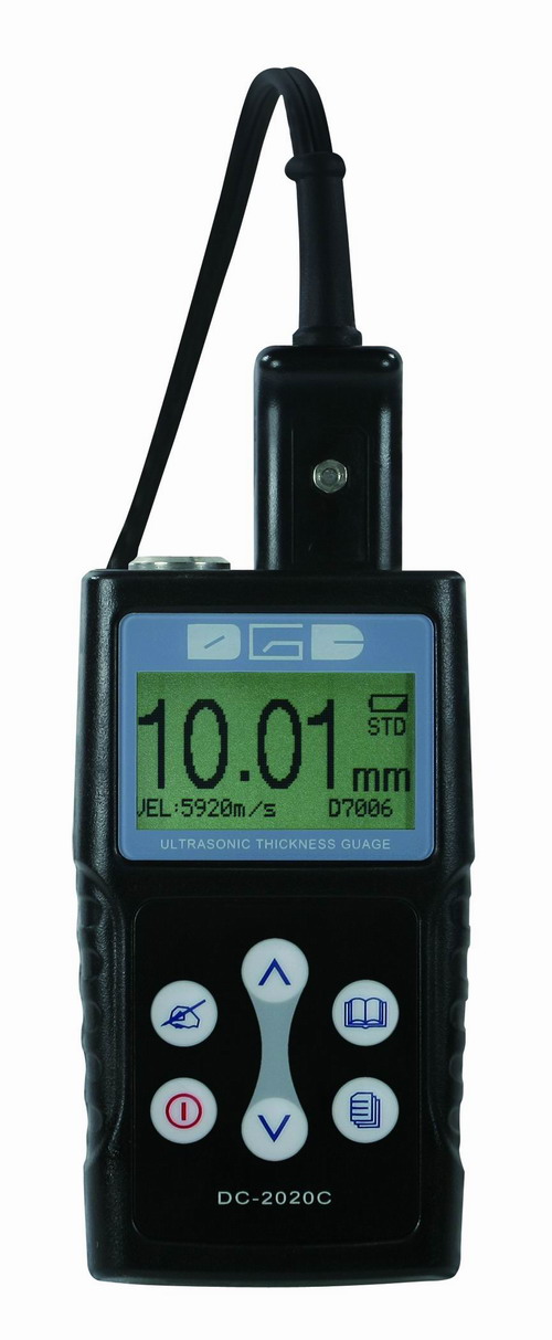

DC-2000C³¬Éù²¨²âºñÒÇ ÐͺţºDC-2000C Æ·ÅÆ£ºµÂ¹â ²úµØ£ºÖйú ²âÁ¿·¶Î§£ºÓÃÓÚ²âÁ¿Ó²ÖʲÄÖʵĺñ¶È£¬È磺¸ÖÌú¡¢²»Ðâ¸Ö¡¢ÂÁ¡¢ÍµÈ½ðÊô²ÄÁÏ£¬¼°ËÜÁÏ¡¢Ëܽº¡¢ÌÕ´É¡¢²£Á§µÈ·Ç½ðÊô£» ¹¦ÄÜÌØµã£º 1.¾ßÓÐBϵÁвâºñÒǵÄËùÓй¦ÄÜ£¬Ôö¼ÓÒÔÏÂй¦ÄÜ£º 2.¿ª»ú̽ͷ×Ô¶¯ÁãλУ׼£¬¿ÉÊÖ¶¯¶þ´ÎУ׼£¬×î´óÏ޶ȵØÏû³ý²âÁ¿Æ«²î¡£ 3. ȫи߾«¶È̽ͷÉè¼Æ£¬×Ô¶¯Ê¶±ð¶àÖÖ̽ͷ¡£ 4.Ô¤ÖÃ9ÖÖ³£ÓòÄÁÏÉùËÙÖµ£¬·½±ãÑ¡Óᣠ5.´óÆÁÄ»¸ßÇåÎú´ø±³¹âÒº¾§ÏÔʾ 6.²âÁ¿·¶Î§À©´óÖÁ0.65mm ¨C 400mm (²»Í¬Ì½Í·¾ö¶¨²»Í¬²âÁ¿·¶Î§) 7.ÊÖ¶¯/×Ô¶¯ÔöÒæµ÷½Ú
¼¼Êõ²ÎÊý£¨¹¦ÄÜ£©: µãÕóÒº¾§+±³¹â £º 12864 ×Ô¶¯Ð£Áã ÊÖ¶¯¶þ´ÎУ׼ ²âÁ¿·¶Î§ 0.65-400mm£¨¿ÉÑ¡£© ¡¡ ÖÐÎIJ˵¥ ʾֵ¾«¶È 0.01mm ÉùËÙµ÷Õû ÉùËÙ²âÁ¿ ¹«Ó¢ÖÆ×ª»» ×Ô¶¨ÒåÉùËÙ µÍµçѹÏÔʾ ×Ô¶¯¹Ø»ú ×îСֵ²âÁ¿ ¡¡¡¡ ÍâÐγߴç 115x64x27mm ÖØÁ¿ 220g
¿Éѡ̽ͷ ̽ͷÐͺÅ---ƵÂÊ-------²âÁ¿·¶Î§ mm----Ö±¾¶ ----²âÁ¿ÎÂ¶È D5008:-----5.0 MHz----0.8 - 300------8-------- 60¡æ D5113:-----5.0 MHz----3.0 - 200-----13 ------- 350¡æ D7006:-----7.5MHz-----0.7 - 50 ------6---------60¡æ D7004:-----10.0MHz----0.65 - 20 ---- 4-------- 60¡æ D2012:-----2.0MHz-----2.0-400.0-----12-------- 60¡æ
±ê×¼ÅäÖà Ö÷»ú £ºDC-2000C³¬Éù²¨²âºñÒÇһ̨ ̽ͷ £ºD5008 ñîºÏ¼Á£º75mgñîºÏ¼Á(Æ¿) µç³Ø£º £¨7ºÅ2½Ú£© Ëæ»úÎļþ£ºÒ»·Ý ÒÇÆ÷Ï䣺һֻ
