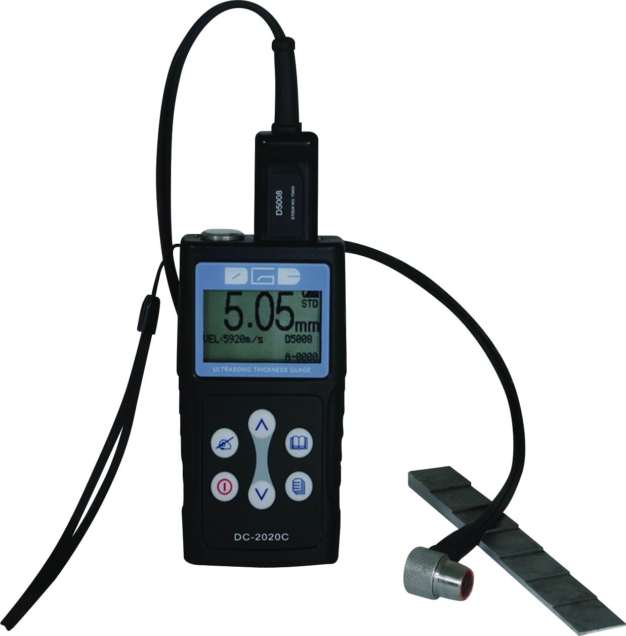

²úÆ·Ãû³Æ£º ¹ÜµÀ²âºñÒÇ
ÐÍ ºÅ£º DC-2020C
Êö£º   DC-2020C³¬Éù²¨²âºñÒÇ
ÐͺţºDC-2020C
Æ·ÅÆ£ºµÂ¹â
²úµØ£ºÖйú
²âÁ¿·¶Î§£ºÓÃÓÚ²âÁ¿Ó²ÖʲÄÖʵĺñ¶È£¬È磺¸ÖÌú¡¢²»Ðâ¸Ö¡¢ÂÁ¡¢Í­µÈ½ðÊô²ÄÁÏ£¬¼°ËÜÁÏ¡¢Ëܽº¡¢ÌÕ´É¡¢²£Á§µÈ·Ç½ðÊô£»
¹¦ÄÜÌØµã£º
1.¾ßÓÐBϵÁвâºñÒǵÄËùÓй¦ÄÜ£¬Ôö¼ÓÒÔÏÂй¦ÄÜ£º
2.¿ª»ú̽ͷ×Ô¶¯ÁãλУ׼£¬¿ÉÊÖ¶¯¶þ´ÎУ׼£¬×î´óÏ޶ȵØÏû³ý²âÁ¿Æ«²î¡£
3. ȫи߾«¶È̽ͷÉè¼Æ£¬×Ô¶¯Ê¶±ð¶àÖÖ̽ͷ¡£
4.Ô¤ÖÃ9ÖÖ³£ÓòÄÁÏÉùËÙÖµ£¬·½±ãÑ¡Óá£
5.´óÆÁÄ»¸ßÇåÎú´ø±³¹âÒº¾§ÏÔʾ
6.²âÁ¿·¶Î§À©´óÖÁ0.65mm ¨C 400mm (²»Í¬Ì½Í·¾ö¶¨²»Í¬²âÁ¿·¶Î§)
7.5000×é´óÈÝÁ¿´æ´¢ £¨ÊÊÓÃÓÚ2020C£©
8.ÊÖ¶¯/×Ô¶¯ÔöÒæµ÷½Ú
9.USBÊý¾Ý½Ó¿Ú¹©´«ÊäÊý¾ÝÖÁPC»ú£¨ÊÊÓÃÓÚ2020C£©
¼¼Êõ²ÎÊý:
µãÕóÒº¾§+±³¹â 12864
×Ô¶¯Ð£Áã
ÊÖ¶¯¶þ´ÎУ׼
²âÁ¿·¶Î§ 0.65-400mm
Êý¾Ý´æ´¢ £º5000×é¡¡
USB½Ó¿ÚÉÏ´« ¡¡
ÖÐÎIJ˵¥
ʾֵ¾«¶È £º0.01mm
ÉùËÙµ÷Õû
ÉùËÙ²âÁ¿
¹«Ó¢ÖÆ×ª»»
Êý¾ÝÔĶÁ ¡¡
×Ô¶¨ÒåÉùËÙ ¡¡
µÍµçѹÏÔʾ
×Ô¶¯¹Ø»ú
ƽ¾ù²âÁ¿ ¡¡
ÉèÏÞ²âÁ¿ ¡¡
×îСֵ²âÁ¿
²î·Ö²âÁ¿ ¡¡
ɨ²éģʽ ¡¡
ÍâÐγߴç 115x64x27mm
ÖØÁ¿ 220g
¿Éѡ̽ͷ£º
̽ͷÐͺÅ---ƵÂÊ-------²âÁ¿·¶Î§ mm----Ö±¾¶ ----²âÁ¿Î¶È
D5008:-----5.0 MHz----0.8 - 300------8-------- 60¡æ
D5113:-----5.0 MHz----3.0 - 200-----13 ------- 350¡æ
D7006:-----7.5MHz-----0.7 - 50 ------6---------60¡æ
D7004:-----10.0MHz----0.65 - 20 ---- 4-------- 60¡æ
D2012:-----2.0MHz-----2.0-400.0-----12-------- 60¡æ
±ê×¼ÅäÖÃ
Ö÷»ú £ºDC-2020C³¬Éù²¨²âºñÒÇһ̨
̽ͷ £ºD5008
ñîºÏ¼Á£º75mgñîºÏ¼Á(Æ¿)
µç³Ø£º £¨7ºÅ2½Ú£©
΢ÐÍ´òÓ¡»ú£ºÒ»Ì¨
Ëæ»úÎļþ£ºÒ»·Ý
ÒÇÆ÷Ï䣺һֻ
