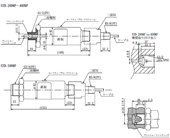

产品名称: NMB超高压传感器STD
型  号: STD
品  牌: 日本nmb
性能:
量程 200MPa~500MPa 零点误差 ±0.025mV/V(STD-500MP:±0.019 mV/V)
额定输出 1mV/V±0.0025mV/V(STD-500MPa:0.75mV/V±0.0075mV/V) 满程温漂 0.09%LOAD/10℃
非线性 0.35%R.O.(STD-500MPa:0.5%R.O.) 重复性 0.05%R.O
滞后 0.1%R.O. 零点温漂 0.09%R.O./10℃
温度补偿范围 -10℃~75℃ 使用温度范围 -10℃~75℃
最大激励电压 10V DC/VC 安全载荷 120%R.C.
推荐激励电压 ≤6V DC/VC 最大载荷 120%R.C.
防护等级 IP64 安装螺纹 G1/2{PF}(STD-500MP:G3/4{PF}
外形尺寸:
规格:
规格 量程 固定频率(KHZ) 重量(Kg)
STD-200MP 200MPa 18 1.4
STD -300MP 300MPa
STD -400MP 400MPa 19
STD -500MP 500MPa
