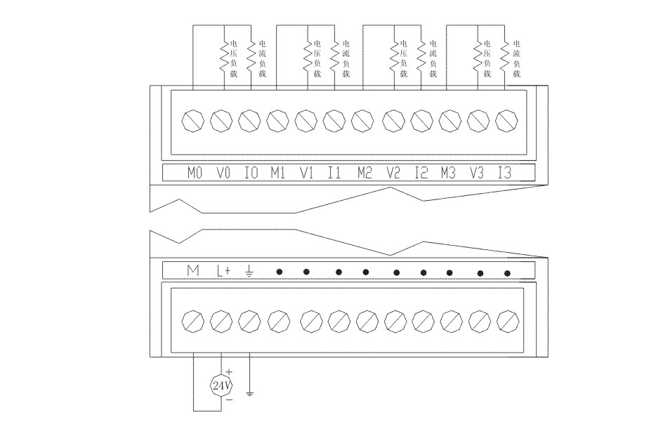

电气参数
从+5VDC消耗电流
20mA
从L+消耗电流
60mA
功耗
2W
模拟量输入点数
4
输入类型
差分输入
最大输入电压
30VDC
最大输入电流
32mA
电压输入范围(单极性)
0~5V,0~10V
电压输入范围(双极性)
±2.5VDC,±5VDC,±50mV,±500mV
输入范围:电流
0~20mA
分辨率
16位
双极性量程范围
-32,000~+32,000
单极性量程范围
0~32,000
输入阻抗
≥10MΩ电压输入;250Ω电流输入
基本误差
0.1%FS
隔离(现场侧到逻辑)
否
模数转换时间
<2ms
共模抑制
85dB在50Hz/60Hz/400Hz时
共模电压
信号电压+共模电压≤12 V
24VDC提供电压范围
20.4~28.8VDC
订货号
UN231-0HC32-0XA0
尺寸和重量
尺寸(长 X 宽 X 高)
71.2×80×62
净重
150g
接线图
