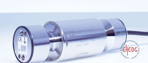

PW27 - ÎÞ¾ú¹à×°³ÆÖØ´«¸ÐÆ÷  - EHEDG ÈÏÖ¤
¹àװϵͳºÍ°ü×°É豸¶ÔÓÚ¾«¶È£¬Ð§ÂÊ£¬ÎÞ¾ú¹à×°£¬ÎÀÉú°²È«µÄÒªÇóÔ½À´Ô½¸ß:  ÏÖÔÚ£¬Í¨¹ý HBM ×îРPW27 ³ÆÖØ´«¸ÐÆ÷£¬Ò»Çж¼¿ÉÒÔÂú×ãÒªÇó. ÕâÊÇÓÐÊ·ÒÔÀ´£¬µÚÒ»´ÎÓÐÕâÑùµÄ¿ÉÒÔ½øÐи߾«¶È£¬¿ìËÙ³ÆÖØ£¬²¢ÇÒ¿ÉÒÔÓÃÓÚʳƷ£¬ÖÆÒ©µÈÎÀÉú°²È«¼«¸ßÐÐÒµµÄ³ÆÖØ´«¸ÐÆ÷.
ÔÚʳƷ£¬ÖÆÒ©ºÍÉúÎïÖÆÆ·ÐÐÒµ£¬ÓÃÓÚ¹àװϵͳºÍ°ü×°É豸µÄ³ÆÖØ´«¸ÐÆ÷¼¸ºõÒѾ­´ïµ½¼«ÏÞ. Ô­ÒòÊÇ´«¸ÐÆ÷Óзì϶
ÓÃÓÚÎÞ¾ú¹à×°µÄ³ÆÖؼ¼Êõ: PW27 ³ÆÖØ´«¸ÐÆ÷
PW27 ÎÀÉú³ÆÖØ´«¸ÐÆ÷ÊÇÒ»ÏîÍ»ÆÆÐԵĴ´Ð - ²»½ö¾«¶È¸ß£¬³ÆÖØËٶȿ죬²¢ÇÒ¿ÉÒÔÓÃÓÚÎÞ¾ú¹à×°, ÓÈÆäÊÇÓÃÓÚʳƷºÍÒ©Æ·µÄÎÞ¾ú¹à×°. HBM PW27 ÎÀÉú³ÆÖØ´«¸ÐÆ÷ÊÇΨһͨ¹ý¹Ù·½ÈÏÖ¤µÄ³ÆÖØ´«¸ÐÆ÷£¬Æä·ûºÏ Å·ÖÞÎÀÉú¹¤³ÌºÍÉè¼Æ¼¯ÍÅ  ×îÑϸñµÄ±ê×¼ - ÕâÒâζ×ÅÆä¿ÉÒÔÓÃÓÚÎÀÉúϵͳ.
ÓÉÓÚÆä²ÉÓÃÎÞ·ìµÄÓÅ»¯Éè¼Æ, PW27 ³ÆÖØ´«¸ÐÆ÷ûÓÐÈκηì϶£¬Òò´Ë·Ç³£ÈÝÒ×ÇåÏ´. ²¢ÇÒ²ÉÓÿÉÓÃÓÚʳƷÐÐÒµµÄ²»Ðâ¸Ö²ÄÁÏÖÆ³É. Òò´Ë£¬PW27 ³ÆÖØ´«¸ÐÆ÷·ûºÏËùÓÐÎÀÉú°²È«ÒªÇó, ²¢ÇÒ´øÓÐÒøÀë×Ó½øÐп¹¾ú.
Conventional load cell
´«Í³µÄ³ÆÖØ´«¸ÐÆ÷Óнǣ¬±ßºÍ·ì϶£¬ºÜÄÑÇåÏ´. Õâ¶ÔÓÚÎÀÉú°²È«À´ËµÊǸöȱÏÝ.
Hygienic load cell PW27
PW27 ÎÀÉú³ÆÖØ´«¸ÐÆ÷ÒѾ­½øÐÐÁËÓÅ»¯, ûÓб߽Ǻͷì϶. Òò´Ë·Ç³£ÈÝÒ×ÇåÏ´£¬²¢·ûºÏÎÀÉú°²È«±ê×¼.
EHEDG ÈÏÖ¤, ׿ԽµÄÉè¼Æ£¬½Ü³öµÄÐÔÄÜʹ PW27 ³ÆÖØ´«¸ÐÆ÷³ÉΪȫÇòΨһ»ñµÃ¡°ÎÀÉú°²È«¡±ÈÏÖ¤µÄ³ÆÖØ´«¸ÐÆ÷.
ʹÓÃ×îгÆÖؼ¼Êõ½øÐÐÎÞ¾ú¹à×°
ÆäÊÇʳƷÎÞ¾ú¹à×°µÄÀíÏëÑ¡Ôñ. ÁíÍ⣬Ðí¶à³ÆÖØÓ¦ÓÃÉæ¼°°üת£¬Ê³Æ·ºÍÖÆÒ©ÒÔ¼°ÉúÎïÖÆÆ·ÐÐÒµ£¬PW27 ÎÀÉú³ÆÖØ´«¸ÐÆ÷ÒÔÆä׿ԽµÄÎÀÉú°²È«Éè¼Æ¿ÉÒÔÂú×ãÒÔϳÆÖØÏµÍ³µÄÒªÇó:
  • ¹àװϵͳºÍ°ü×°É豸(ÎÞ¾ú¹à×°ºÍ°ü×°)
  • ¶àÍ·×éºÏ³Ó
  • ƽ̨³Ó
PW27 ³ÆÖØ´«¸ÐÆ÷¿ÉÒÔÂú×ã×îÑϸñµØÎÀÉúÒªÇó£º ³¤ÊÙÃü£¬ÎÞÐèά»¤£¬¸ß¾«¶È£¬ÊʺϹà×°ºÍ·ÖÑ¡.
ÁíÍâ PW27 ÎÀÉú³ÆÖØ´«¸ÐÆ÷²ÉÓñê×¼³ß´ç¿ÉÒÔ·½±ãµØ¼¯³Éµ½ÏÖ´æÏµÍ³ÖÐ. ×÷Ϊ³ÆÖؼ¼ÊõµÄÈ«ÇòÁìµ¼Õߣ¬HBM  µÄ PW27 ÎÀÉú³ÆÖØ´«¸ÐÆ÷¼«Îª¼á¹Ì£¬¿ÉÒÔÓÃÓÚ¶ñÁӵĻ·¾³ÖУ¬ÀýÈ糱ʪ»òÕ߸¯Ê´ÐÔµÄÌõ¼þ.
ÄÚÖùýÔØ±£»¤£¬²¢ÇÒ·À³¾
ÓÉÓÚÆä²ÉÓÃÄÚÖùýÔØ±£»¤¹¦ÄÜʹ PW27 µ¥µã³ÆÖØ´«¸ÐÆ÷·Ç³£¼á¹Ì. ÓÃÓÚ±£»¤ÏµÍ³µÄµçÀÂÒÔ¼°°²×°É豸ºÍ¹Ì¶¨É豸¶¼·ûºÏÏÖ´æÊг¡±ê×¼.
PW27 ÎÀÉú³ÆÖØ´«¸ÐÆ÷¿ÉÒÔ˵µÄÎÞ¾úÉú²úµÄÒ»¸öÀï³ÌÅÆ.
PW27 ³ÆÖØ´«¸ÐÆ÷»¹»ñµÃÁ˵¹ú¹ú¼Ò¶ÈÁ¿ºâÑо¿Ôº (PTB) µÄ²âÊÔÖ¤Êé. ²¢ÇÒÒѾ­µÝ½»Á˳ÆÖØ´«¸ÐÆ÷µÄרÀûÉêÇë Ŀǰ³ÆÖØ´«¸ÐÆ÷µÄ¶î¶¨Á¿³ÌΪ20 kg (10kg Á¿³Ì½«ÂíÉÏ·¢²¼).
