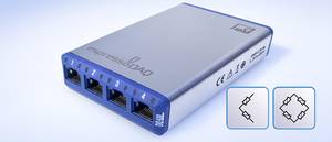

DQ430 - ²ÉÓÃÔØÆµ¼¼ÊõµÄ¶¯Ì¬ÇÅ··Å´óÆ÷
ÓÃÓÚÁ¦£¬Ñ¹Á¦£¬Ó¦±ä²âÁ¿: ²ÉÓà DQ430 espressoDAQ Ä£¿é
DQ430 ´øÓÐ 4¸öͨµÀ Ö§³ÖÓ¦±ä °ëÇźÍÈ«ÇÅ´«¸ÐÆ÷¡£ Ö±Á÷ģʽÏÂÆä²âÁ¿ËÙÂʸߴï 40,000 ´Î²âÁ¿/Ãë. ÔØÆµ¿ÉÒÔÉ趨·¶Î§´Ó 500 ºÍ 2000 Hz.
  • 4 ¸öÊäÈëͨµÀ£¬¿É¶ÀÁ¢ÅäÖÃ
  • È«ÇźͰëÇÅFull and half bridge
  • ²âÁ¿ËÙÂʸߴï 40000 ²âÁ¿/Ãë
  • ÔØÆµ¼¼Êõ
  • 24-bit Ä£Êýת»»£¬Í¬²½²âÁ¿
  • µÍͨÂ˲¨
  • TEDS Ö§³Ö
  • Ö±Á÷¹©¸øµçѹ; 1¸öÉ豸ͨ¹ý USB (5 V), ¿É²ÉÓà 6 - 28 V
  • ½á¹¹½ô´Õ
DQ430

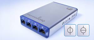

DQ401 - ¶¯Ì¬ µçÁ÷/µçѹ ·Å´óÆ÷
DQ401 Ä£¿éÓÃÓÚµçѹºÍµçÁ÷²âÁ¿¡£¾ßÓÐ4¸ö¿É¶ÀÁ¢ÅäÖõÄͨµÀ¡£ ËùÓÐÊäÈë¶¼Êǵç¶ÀÁ¢µÄ¡£
  • 4 ÊäÈ룬²¢¿ÉÒÔ¶ÀÁ¢ÅäÖÃ
  • ²ÉÑùÂÊ×î´óµ½ 40000 ²âÁ¿/Ãë
  • 24-bit Ä£Êýת»»£¬²¢¿ÉÒÔͬ²½²âÁ¿
  • µÍͨÂ˲¨
  • Ö±Á÷¹©¸øµçѹ; 1¸öÉ豸ͨ¹ý USB (5 V), ÆäËû 6 - 28 V
  • Ö§³Ö TEDS
  • ½á¹¹½ô´Õ
DQ401

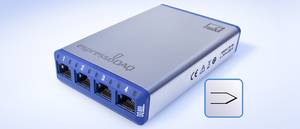

DQ809 - Èȵçż·Å´óÆ÷
DQ809 ÈȵçżÊäÈëÄ£¿é¿ÉÒÔÁ¬½Ó8ÖÐͨÓÃζȴ«¸ÐÆ÷. Æäͨ¹ýÒ»¸öÈȵçżÊÊÅäÆ÷ºÍ·Å´óÆ÷Á¬½Ó ¡£ÈȵçżÊÊÅäÆ÷´øÓÐ mini Èȵçż²åÍ· ºÍÒ»¸öÍⲿ ÀäÁ¬½Ó. ²ÉÑùËÙÂÊ×î´óµ½ 10,000 ´Î²âÁ¿/Ãë.
  • 8 ¸öÊäÈë¿ÉÒÔ¶ÀÁ¢ÅäÖÃ
  • ¿ÉÒÔÁ¬½Ó J, K, T, S, E, B, N, R, C ÐÍÈȵçż
  • ²ÉÑùËÙÂʸߴï10000 ´Î²âÁ¿/Ãë
  • µÍͨÂ˲¨
  • Ö±Á÷µçѹ; Ò»¸öÉ豸ͨ¹ý USB (5 V), ÆäËû 6 - 28 V
  • ½á¹¹½ô´Õ.
DQ809
