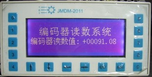

JMDM-2011¼¯³É¶à¹¦ÄÜÈË»ú½çÃæµ¥Æ¬»ú¿ØÖÆÆ÷Ò»Ìå»ú ¹¤Òµ¿ØÖÆÆ÷£¨Êý×ÖÁ¿ÐźſØÖÆ¡¢²½½øËÅ·þµç»ú¿ØÖÆ¡¢±àÂëÆ÷λÖüì²â¡¢ADÄ£ÄâÁ¿²É¼¯¿ØÖÆ/DAÄ£ÄâÁ¿Êä³ö¿ØÖÆ£©
 ËÜÁÏ»úеӡˢרÓõÄÈË»ú½çÃæ ×î¼ÑÌæ´úPLC¼ÓÎı¾ÏÔʾÆ÷µÄÒ»Ìå»ú ÈýÖáÁª¶¯¿ØÖÆÆ÷ µç»úתËÙ¿ØÖÆÆ÷ ²½½øµç»úÔ˶¯¿ØÖÆÆ÷ ±àÂëÆ÷λÖüì²â¿ØÖÆÆ÷ Ä£ÄâÐźżì²â¿ØÖÆÆ÷  ±ÈÀý·§¿ØÖÆÆ÷ ±äƵÆ÷¿ØÖÆÆ÷

¿ª»ú½çÃæÓлúÐµÖÆÔìÉ̹«Ë¾Ãû¼°ÁªÏµ·½Ê½£¬Îª¹ó¹«Ë¾Ãâ·Ñ´ò¹ã¸æ£¬ÈÃÉúÒâÍúÆðÀ´£¡¹öÂֳ崲ËÍÁÏ»ú¿ØÖÆÏµÍ³ÔËÐнçÃæÏÔʾ¡°É趨ËÍÁϳ¤¶È£¬²úÁ¿¼ÆÊý£¬×´Ì¬£¬¶ÎÊý¡±ÆäÖС°É趨ËÍÁϳ¤¶È¡±Ö¸ËÍÁÏϵͳÕýÔÚËÍÁϵij¤¶È£¬¡°²úÁ¿¼ÆÊý¡±Ö¸ËÍÁÏÍê³ÉµÄ²úÆ·ÊýÁ¿£¬×´Ì¬Ö¸ÏµÍ³ÕýÔÚÔËÐеÄ״̬£¬ÓС°ÔËÐС±¡°Í£Ö¹¡±¡°ÊÖ¶¯¡±ÈýÖÖ£¬¶ÎÊýָϵͳÕýÔÚÔËÐеÄËÍÁ϶ÎÊý¡£

8.192 *64Òº¾§À¶ÆÁÏÔʾ£»Ò»ÆÁ¿ÉÏÔʾ12*4¸öºº×Ö£»Ò²¿ÉÏÔʾͼÐÎÊý×Ö·ûºÅµÈ£»
9.ÓÐ16¸ö±¡Ä¤Çá´¥¿ª¹Ø£¬¿ÉÔÚÏßÉèÖòÎÊý£»

11£©JMDMÈË»ú½çÃæ±àÂëÆ÷¶ÁÊýλÖüì²â¿ØÖÆÏµÍ³(JMDM-2011»ù±¾ÐÍ¡¢±àÂëÆ÷À©Õ¹ÐÍ)£»
